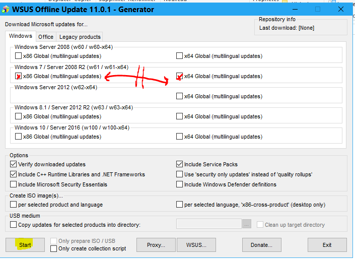

- soit offline, via le logiciel WSUS Offline Update, voir tutoriel ici : topic17514.html
La surcharge des serveurs date de la mise en service de Windows 10, mais n'explique pas tout.
Si tu arrêtes le processus actuel, tu vas probablement te retrouver comme avant, mais soit tu recommence sans les mises à jour et tu passe par l'outil de mises à jour WsusOffline
http://download.wsusoffline.net/
Ceci te permet de télécharger les mises à jour importante et les installer ensuite sans connexion.
Mode d'emploi:
http://www.windowshelp.org/forums/tutor ... c3194.html
pour la réinstallation ou "clean install", suivre ceci:
Dans ce cas il te faudra réinstaller tes données. Si tu arrêts le processus, tu vas probablement te retrouver comme avant, mais soit tu recommence sans les mises à jour et tu passe par l'outil de mises à jour WsusOffline
Capture-Wsus offline update.PNG (33.36 Kio) Consulté 6851 fois
choix en rouge selon la version x86 ou x64 bits
résumé:
Soit tu réinstalles selon le tuto de chantal11, soit tu tentes la mise à niveau sans mises à jour et utilise l'outil WsusOfline.
Il existe également une mise à jour cumulative récente pour Windows 7 (mai 2016):
https://www.nextinpact.com/news/99878-w ... it-pas.htm
Il faut choisir ta version, je sais, c'est déconcertant d'avoir ces deux choix, commence par WsusOffline
http://www.catalog.update.microsoft.com ... ?q=3125574

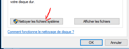

C'est vrai qu'il fait soif en ce moment, n'oublie pas de passer une nettoyage pour les fichiers résiduels de la mise à niveau:
C: Windows.old qui ne prend pas tant de place, les autres avec un $ à la racine de C sont à nettoyer avec l'outil nettoyage disque pour gagner quelques Go, tout se passe comme si un nouveau système était installé:
Capture-nettoyage disque.PNG (4.36 Kio) Consulté 6776 fois
en premier laisser le logiciel, tourner en 2e étape cliquer sur "nettoyer les fichiers système"
Capture-nettoyer fichiers système.PNG (5.4 Kio) Consulté 6776 fois

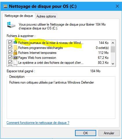

la on peut voir les fichiers avec une flèche bleue et un Nb de GO ou Mo:
Capture-fichiers journeaux Windows.PNG (19.58 Kio) Consulté 6776 fois
autre:

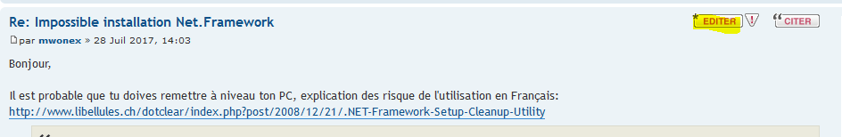

Je vois pas les images pour faire passer le sujet en (Résolu).Oui tout le boulot mais fait croire que tu étais devant le pc pour savoir exactement comment me dépanner :super: Bien sur qu'i fait soif en ce moment c'est sur :lol: Ok je vais voir si je trouve ce dossier old mais je vois rien des images que tu as posté que je puisse faire tout ce dont tu parles.A tout suite.....
Re: Impossible installation Net.Framework
Y a pas de dossier, tu ré ouvres ton premier message de demande d'aide (fonction éditer à droite) et tu change le titre en mettant devant ou après la mention [résolu], simple comme bonjour, il n'y a que toi qui puisse le faire:

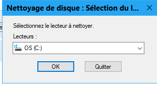

Pour les images, il suffit de taper nettoyage disque dans l'explorateur et tu arrives sur la fenêtre, sinon tu ouvres "exécuter et tu colle cleanmgr dans la fenêtre.
OK, laisse tourner, puis sur la 2e fenêtre, clic sur "nettoyer les fichiers système", vérifier que sont cochés les fichiers d'installation temporaires et d'autres si d'autres flèches bleues (désolé, je n'ai plus WIndows 7 et je n'accède plus facilement à mes messages qui datent de 2011 ou j'avais ces infos suite à des mises à niveau.
Ceci te permettra de supprimer les Go en trop dus à la mise à jour, comme C: Windows.old / $Windows.~bt / $Windows.~WS, si ça te dérange, sinon avec de la place aucun souci.
