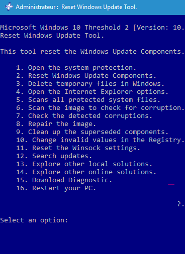

{Juste pour info et avis des contributeurs, je viens de trouver en cherchant, un moyen de réinitialiser Windows update pour toutes versions (sauf XP ni vista).
Je ne l'ai pas utilisé, contrairement à la "mise à niveau sans perte de données" (très efficace, bien qu'un peu longue)
C'est un script à télécharger qui s'appelle "ResetWUEng", ce n'est pas le conseil que je te donnerais, car il faut encore dézipper et lire toutes cette doc, mais il y a un "tuto très bien fait en forme de "demo".
Pardon pour cet aparté}:
Script ici:
https://gallery.technet.microsoft.com/s ... t-d824badc
Mise à jour le 17 juillet 2016
-----fin de cet aparté limite hors sujet----------
exemple de la demo très intéressante contenue dans le dossier zippé:
- Capture-launcher-ResetWUEng-mode-essai.PNG (20.21 Kio) Vu 1540 fois
Il y a un fichier d'aide .chm, un txt de l'intégrité md5 et sha1, ça mériterait peut-être d'être dans les "tutos et astuces"?
