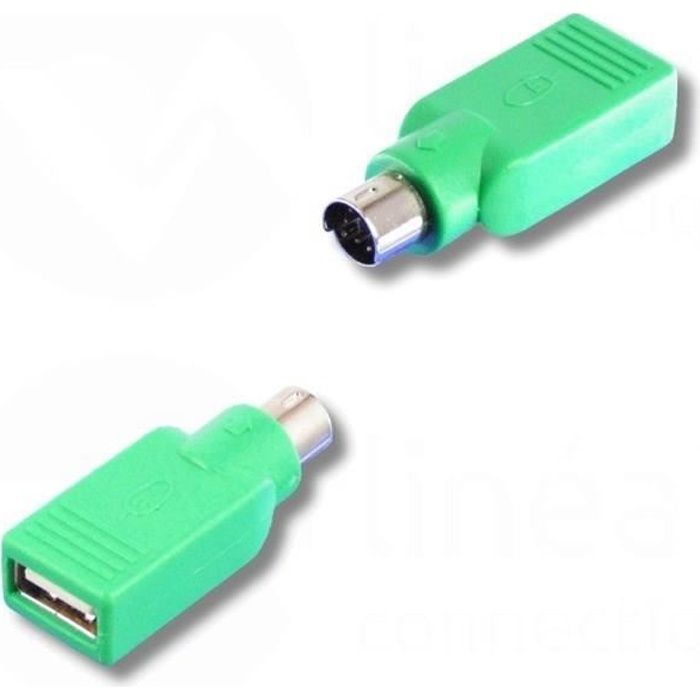

Pour le clavier - (souris) USB
Si le PC comporte aussi des connexions Minidin (rondes), fait un tour dans ton BIOS (le clavier USB devrait être utilisable)
il y a une section pour indiquer que tu veux activer l'USB1 et l'USB2, -> oui
Dans la même section, recherche "Legacy USB support" -> actif ou auto (et pas désactivé)
Si ta machine est vraiment ancienne (2000 à 2005), il faut parfois mettre un clavier avec une connexion minidin pour avoir accès au BIOS.
L’adaptateur minidin -USB est parfois suffisant -> vue
