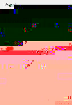

Oui je maitrise le demarrage de mon vpn, par contre je ne maitrise pas le redemarrage apres une perte de la synchro, il se reconnecte tout seul a ce moment là.
Mon client vpn utilise openvpn mais je n'ai acces que a une fenetre de configuration simplifié que voici:
Sans titre4.jpg (16.5 Kio) Vu 7309 fois

D'accord, mais ta config passe d'abord par le fichier de conf d'OpenVPN.
On va tenter quelque chose, qui, je pense, va corriger ton problème:
- Arrête ton client OpenVPN
- Ouvre le dossier "\Program Files\OpenVPN\config"
- :warn: Etape importante: Copie le fichier "NOM_CLIENT-TO-ipcop.ovpn " et colle sous un autre nom (en rajoutant par exemple.bak à la fin), histoire de sauvegarder ton fichier de config.
- Ouvre Notepad en mode administrateur (clic droit, Exécuter en tant qu'administrateur)
- Va chercher le fichier NOM_CLIENT-TO-ipcop.ovpn afin de l'éditer.
- Si ces deux lignes n'apparaissent pas à la fin du fichier, ajoute les:
route-method exe
route-delay 2
Je ne sais pas comment fonctionne OpenVPN avec sa conf, aussi pour être sur, reboot ta machine une fois cette modification effectuée.
Ca permettra que la conf soit bien chargée lorsqu'OpenVPN ira la lire.
Si ca ne fonctionne toujours pas, poste le contenu de ce fichier de config, et aussi le contenu de la log (qui de mémoire se trouve dans \Program Files\OpenVPN\log), juste après qu'un soucis de connection soit intervenu avec ce client...
Sinon, si ca fonctionne, reviens crier ta joie! :super:
