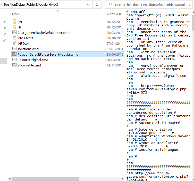

Il te faut autrement lire et appliquer sur un nouveau compte test, pour t'approprier la chose.
Tu peux aussi éditer le fichier .ini contenu dans FR
Pour mémoire il faut dézipper (extraire fonction native sous Windows 10) dans un dossier adhoc, ça donne:
Capture-Script de A Quarré dézippé dans dossier.PNG (50.04 Kio) Consulté 15732 fois
Pour lire les .CMD il suffit de cliquer droit sur "modifier"
Lire le fichier .txt Index
