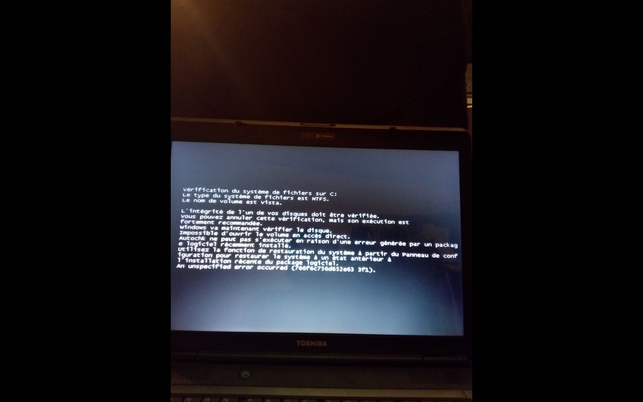

J'ai effectuer le scan avec HD Tune 2.55,
le PC a bloquer au bout de 3mn, position: 8775 MB, damaged blocks: 0%, visuellement il a fait just 2 ligne
En redémarrant j'ai un message :
Re: Mise a niveau impossible Windows 7
La piste du disque dur endommagé se confirme donc.
Si tu ne l'as pas déjà fait, sauvegarde tes fichiers, pour le cas où ton disque dur planterait définitivement.
Dans une invite de commandes en tant qu'administrateur, tape la commande "chkdsk /f /r" puis fais Entrée.
Si cela ne fonctionne pas, recommence avec uniquement le paramètre /f :
Dans une invite de commandes en tant qu'administrateur, tape la commande "chkdsk /f" puis fais Entrée.
Sois patient, la commande "chkdsk /f /r" met longtemps pour arriver à son terme, cela peut durer plusieurs heures.
As-tu un point de restauration à une date antérieure à l'apparition du malware mentionné dans ton premier post ?
Si oui, tu peux envisager de restaurer ton système avec ce point.
Tiens-nous au courant.
