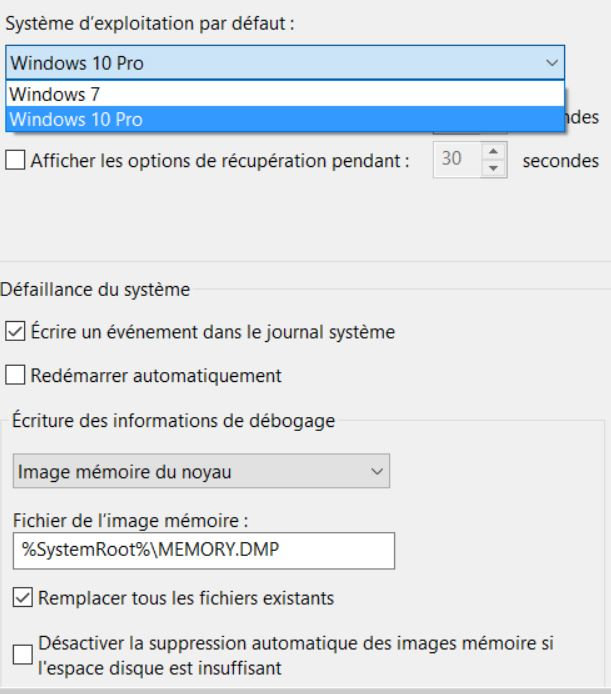

Re: dual boot compteur disparu ?

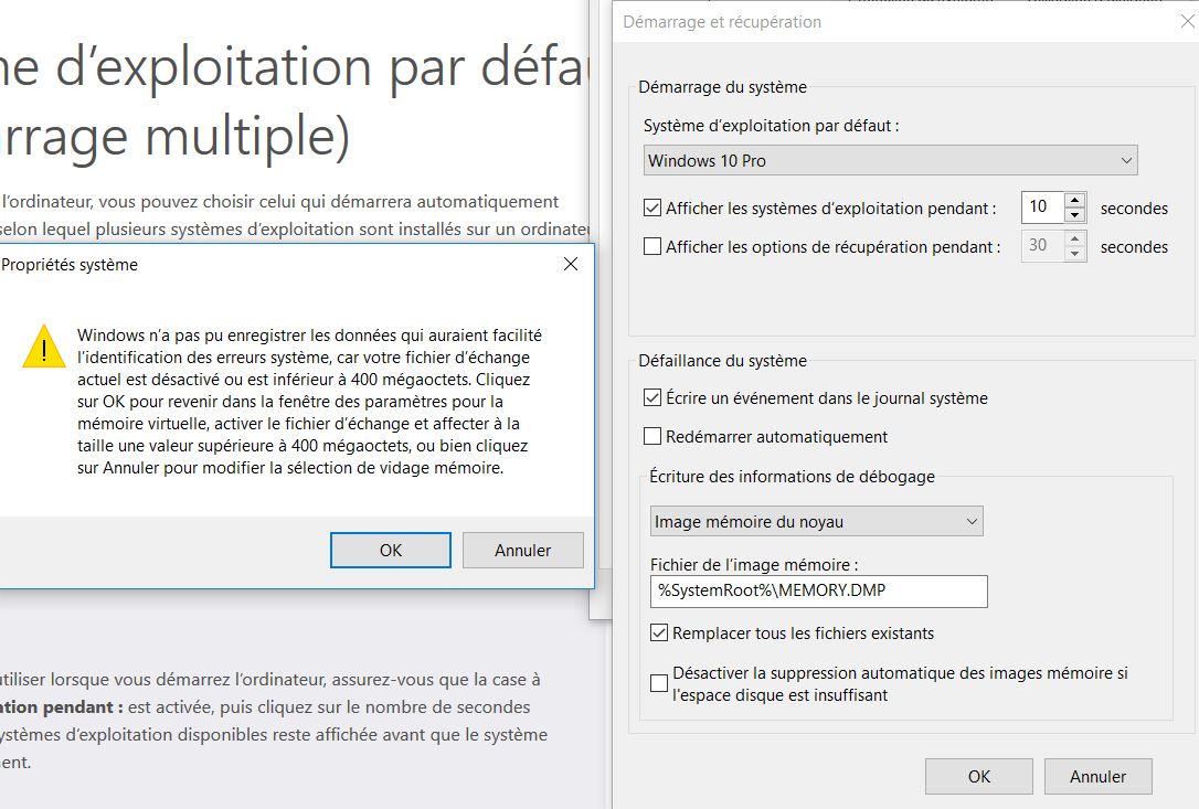

bein ,il me semble ? , je le répète le double boot fonctionne parfaitement ,seul le décompte ne se fait pas
je me suis rendu a la fenêtre décrite plus haut ,quand je valide et clic ok, j'ai ça
J'avais bien compris.
Je ne vois pas ce qu'il y a dans "afficher les systèmes d'exploitation pendant", car ta copie d'écran est incomplète.

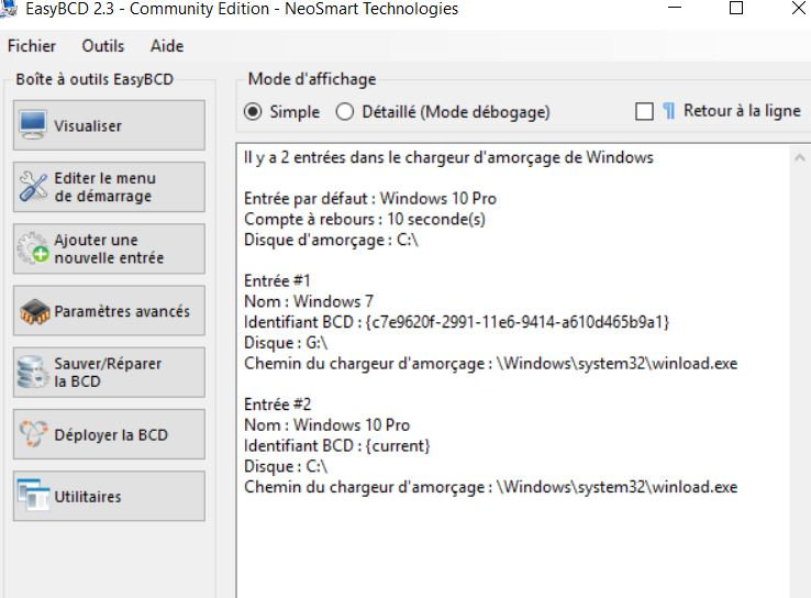

je ne comprends pas, c'est ça que tu veux ?
je précise une chose peut être importante, c'est que le double boot qui m'est proposé au demarrage ,c'est un double boot comme on en connaissait "avant"
je veux dire par la, c'est un écran noir, avec windows 10 préseclectionné, et au dessus window 7 ,on doit cliquer soit l'un soit l'autre.
hors je viens de voir une photo sur le net d'un double boot sous windows 10 ou c'est un écran bleu ?...il vient de la le problème du manque de compte a rebours
pour le choix du boot ?
captures easybcd
captures easybcd
Ma requête était clairement formulée, pourtant tu n'y as pas répondu car sur ta nouvelle capture d'écran, je ne vois toujours pas ce qu'il y a dans "afficher les systèmes d'exploitation pendant", zone masquée par la scroll list des systèmes d'exploitation.
Le responsable de ton problème est peut-être EasyBCD.
Tu n'as pas besoin de cet outil pour paramétrer un dual boot, car les outils natifs de Windows suffisent et je me demande s'il n'y a pas un conflit entre Windows et EasyBCD, cncernant le dual boot.
A ta place, je supprimerais EasyBCD, ou au moins je désactiverais le dual boot paramétré dans cette application et je vérifierais le paramétrage du dual boot dans Windows.

quand a ce que tu me demande la réponse est ...10 secondes ,la capture est dans le 3em post , non ?
http://www.zupimages.net/up/16/23/39rt.jpg

Sur la dernière image que tu as publiée (je me demande d'ailleurs pourquoi tu as utilisé un site d'hébergement au lieu de la poster dans ton message) , on voit bien les 10 secondes pour le paramètre "afficher les systèmes d'exploitation pendant", ce qui n'était pas le cas dans l'écran de ton message précédent, où cette zone était masquée par la scroll list des systèmes d'exploitation.

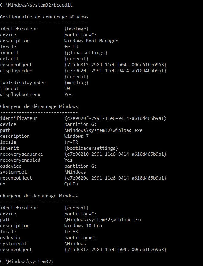

Comme tu as désinstallé EasyBCD, essaye ceci:
dans une fenêtre de commande avec droit admin, tape:Et pose une capture du résultat.
Cette dernière commande est à réaliser sur les deux OS
(ou en utilisant le UID de l'autre OS pour faire les deux modif d'un coup)
Et re-pose une capture de la commande BCDEDIT.
Alain
Code : Tout sélectionner
BCDEDITCode : Tout sélectionner
bcdedit /set {current} bootmenupolicy legacy(ou en utilisant le UID de l'autre OS pour faire les deux modif d'un coup)
Alain

avant de faire une réparation de windows 10 (je redoute le pire apres)
voila les captures demandés ,mais c'est les même non ? une fois j'ai fait bcdedit dans l'invite de commande,une autre fois la ligne de commande dessous
voila les résultats.merci.
http://www.zupimages.net/up/16/24/3x55.jpg
http://www.zupimages.net/up/16/24/22m8.jpg

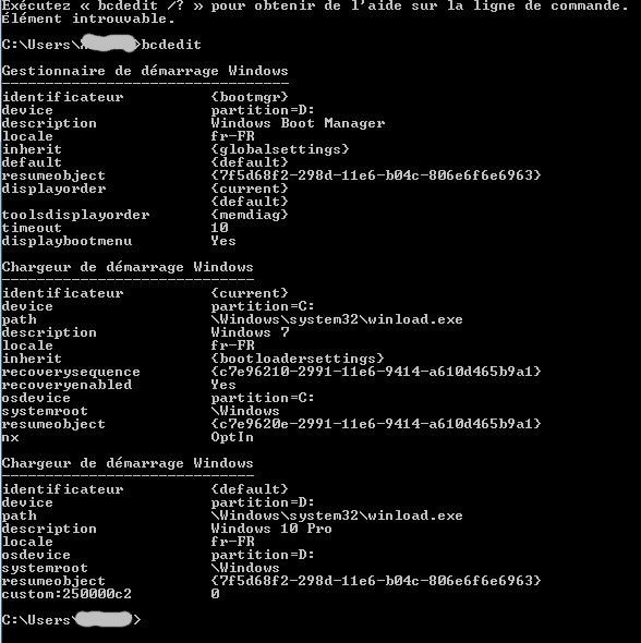

sous windows7 la commande bcdedit donne ça
http://www.zupimages.net/up/16/24/sqbq.jpg
et la deuxième ligne de commande renvoie une erreur...(inconnu)
