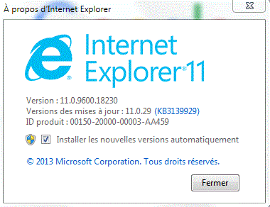

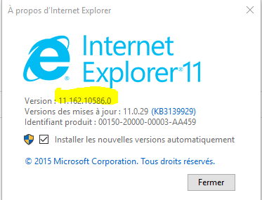

J'ai regardé la version de I Explorer de WS 7, elle est différente de celle de Windows 10 alors que la mise à jour est automatique, je me demande si c'est normal (bien sur IE lit très bien le HTML5 sous Windows 10):
version Windows 7:
Capture-internet explorer sous WS 7.GIF (15.66 Kio) Vu 6457 fois
Version Windows 10:
Capture-version Internet explorer pour WS 10.PNG (14.23 Kio) Vu 6457 fois
J'ignorais que 2 versions existaient en fonction du système d'exploitation, c'est bien la seule piste que je trouve, j'ai regardé les options sécurités, rien d'anormal, et aussi regardé ici:
https://support.google.com/youtube/answ ... ality&rd=1
il y est dit:
Ce message d'erreur peut être lié à plusieurs facteurs, par exemple des problèmes avec votre fournisseur d'accès Internet, le nombre d'utilisateurs ou d'appareils connectés, votre configuration matérielle ou logicielle, votre connexion Internet ou la vidéo elle-même.
alors que ça fonctionne parfaitement avec Firefox
et des liens (dont un en russe qui ne m'a pas aidé :mrgreen: ) "ci-joint" le fichier anecdotique de débogage..pour :mdr:
http://www.cjoint.com/c/FCloSWlHxSK
"debug_error":{"errorCode":"fmt.unplayable","message":"Une erreur s'est produite. Veuillez r\u00e9essayer
J'ai bien trouvé des éléments qui peuvent être intéressants, mais non concluants pour ce problème nouveau et curieux, je vais tenter une mise à jour manuelle, rien de satisfaisant en vue.
Ma question, est-ce normal les 2 numéros de version pour IE, alors que la KB est la même, et ma configuration est-elle en cause alors que Firefox répond parfaitement en HTML5?
Bien sur ce n'est pas vital, juste je ne le comprends pas :hein:

Re: Internet explorer 11 ne lit pas le HTML5
Oui, c'est normal, puisque 2 systèmes d'exploitation différents.
Pour Windows 7, IE11 est identifié pour la dernière version à jour Windows 7 -> 9600.18230
Pour Windows 10, IE11 est identifié pour la dernière version à jour Windows 10 (version publique) -> 10586.162
