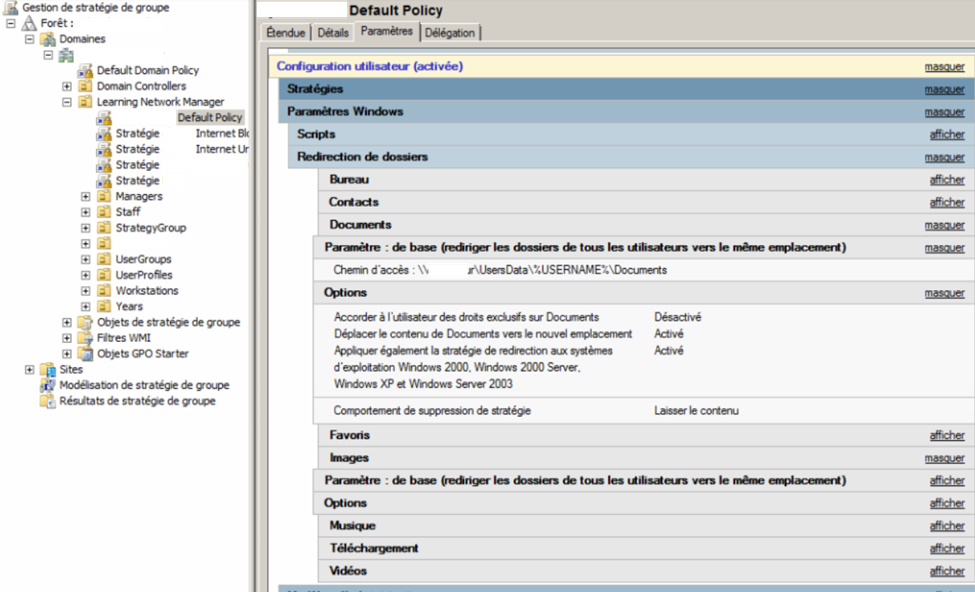

Dans un domaine, utilise une GPO pour cela.
Alain
Re: changement de chemin d'enregistrement
Merci Alain pour ton intervention pertinente. ;)
Patrick33, je suppose que tu connais le fonctionnement des GPO.
Dans le cas contraire, les liens suivent peuvent te guider :
http://www.labo-microsoft.org/articles/win/gpo_gpmc/1/
https://technet.microsoft.com/fr-fr/lib ... 79176.aspx
https://technet.microsoft.com/fr-fr/lib ... 78992.aspx
