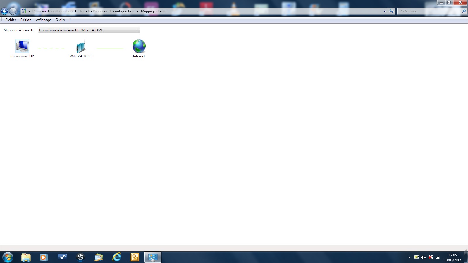

J'ai un problème d'affichage du mappage réseau.
Au démarrage de l'ordinateur, tout est correct.
Voici l'écran
capture après demarrage.jpg (101.92 Kio) Vu 3372 fois

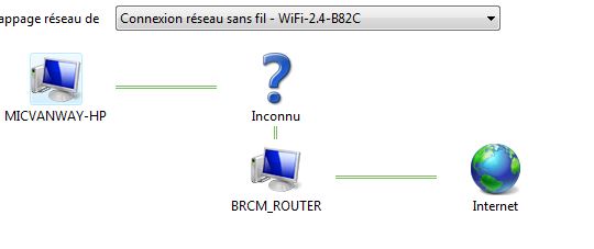

Après le démarrage en mode veuille, l'affichage du mappage réseau n'est plus correct.
On y retrouver un ? (inconnu) et le nom de la connexion n'est plus le même.:
Voici l'image :
Capture après le mode veille prolongé.JPG (19.83 Kio) Vu 3372 fois
La connexion fonctionne correctement mais quid de cet inconnu et absence de wifi-2-4 B82 C. configuration: windows 7.
Pouvez vous examiner le problème et je vous en remercie d'avance.

J'ai le même problème sur mes 2 ordinateurs.
Pour être certain que ce ne soit pas un problème de configuration, j'ai fait sur un des ordinateurs une" restautation du système.
Cela n'a pas permis de résoudre le problème.
J'attire toutefois votre attention que le fait que ce problème de phériphérique inconnu apparait seulement après le démarrage d'une mise en veille prolongée des ordinateurs.
Le problème disparait lors d'un démarrage normal (arrêter ou redémarrer).
C'est bizarre mais je ne vois pas ce qui se passe.
Merci d'avance pour l'examen de la situation
bien cordialement
Situation inchangée.
toujours pas de solution.
J'ai remarqué cependant qu'en désactivant et ensuite en réactivant la carte réseau,
la configuration du mappage redevient normal.
Mais à l prochaine veille en veille prolongée de l'ordi, le problème revient.
Qui a une idée ?
Merci d'avance
Bien cordialement.

Merci pour ces infos .
Avec la touche F5, rue ne change.
Merci de me confirmer qu'il ne faut pas m'inquiéter à ce sujet et si tout fonctionne c'est le principal.
Encore merci pour votre aide et bon dimanche.
Suivant le forum de Microsoft TechNet il suffit de : dans les propriétés de la carte réseau, il suffit de
décocher la case "autoriser l'ordinateur à éteindre ce périphérique pour économiser l'énergie" dans le gestionnaire de périphériques.
Effectivement, il semble que cela fonctionne et le mappage s'affiche de façon normale.
