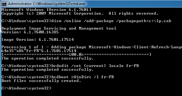

A condition de disposer d'un fichier "lp.cab", le pack est installable en Invite de commande par l'outil de déploiement DISM:
  • Image

Merci à toi mais il me dit que je dois avoir des droits élevés alors que je suis administrateur ...
Error: 740
Elevated permissions are required to run DISM

Je remarque aussi cela :
alors que toi il y''a marqué "Administrator: C:/....."

Attention au fait que la fenêtre de commande doit être lancée en mode Administrateur... clic-droit -> Exécuter en tant que ;)
cf le tuto d'Alain ici:
Changer de langue avec Home Premium
Ensuite la syntaxe dépend de l'emplacement où se trouve le CAB.
