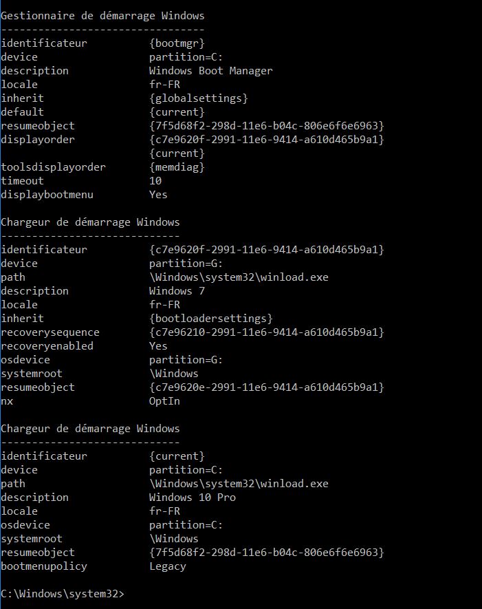

Ce ne sont pas exactement les mêmes écrans, car la notion de bootmenupolicy Legacy sur la dernière ligne ne figure que sur celui-ci http://www.zupimages.net/up/16/24/22m8.jpg.
bootmenupolicy [ Legacy | Standard ]
Defines the type of boot menu the system will use. For Windows 8.1, Windows 8 and Windows RT the default is Standard. For Windows Server 2012 R2, Windows Server 2012, the default is Legacy. When Legacy is selected, the Advanced options menu (F8) is available. When Standard is selected, the boot menu will appear only under certain conditions: for example, if there is a startup failure, if you are booting up from a repair disk or installation media, if you have configured multiple boot entries, or if you manually configured the computer to use Advanced startup. When Standard is selected, the F8 key is ignored during boot. Windows 8 PCs start up quickly so there isn't enough time to press F8. For more information, see Windows Startup Settings (including safe mode).
Source : https://msdn.microsoft.com/en-us/librar ... s.85).aspx

Comme indiqué dans mon précédent message, le paramètre bootmenupolicy [ Legacy | Standard ] indique le type de menu de boot utilisé par le système.
Quand l'option Legacy est choisie, le menu des options avancées (F8) est disponible.
Alain t'a indiqué la commande pour paramétrer bootmenupolicy Legacy dans ton boot.

Heurekaaa !! ....j'ai résolu ce problème de décompte du dual boot !! Image
http://zupimages.net/viewer.php?id=16/24/ssmq.jpg
http://zupimages.net/viewer.php?id=16/24/cxvm.jpg
http://zupimages.net/viewer.php?id=16/24/9lm1.jpg
a force de fouiner dans les forum anglais,j'ai trouvé une ligne de commande qui a résolu mon soucis !!

alors voila, en m'inspirant du lien du forum anglais, , j'ai appliqué la formule a mon problème et cela a résolu du coups
le décompte lors du choix de boot. (je précise que la réparation avec le cd de windows n'a rien donné de bon ..aucun effet)
ce que j'ai fait ....ensuite reboot pour test.
http://zupimages.net/viewer.php?id=16/24/ntw2.jpg
le lien de la page en question
http://www.eightforums.com/general-supp ... -help.html

Le problème était que tout le boot n'était connu du système.
Avant la commande BCDBOOT, dans MSConfig, il ne devait avoir qu'un seul système affiché.
En détail, le magasin Boot, un fichier nommé BCD, est visible dans le registre, à HKEY_LOCAL_MACHINE\BCDxxxxxxxx.
Si tu clones le système, sans cloner la partie boot (la partition active et/ou celle qui contient le magasin BCD) Windows ne 'connait' pas ce magasin BCD.
Maintenant, je comprend que tu as fais un multiboot en clonant un système et en le replaquant sur un autre disque....
Il est évident dans ce cas là, il faut ré-associé tous ensemble... et BCDBOOT sert à cela.
