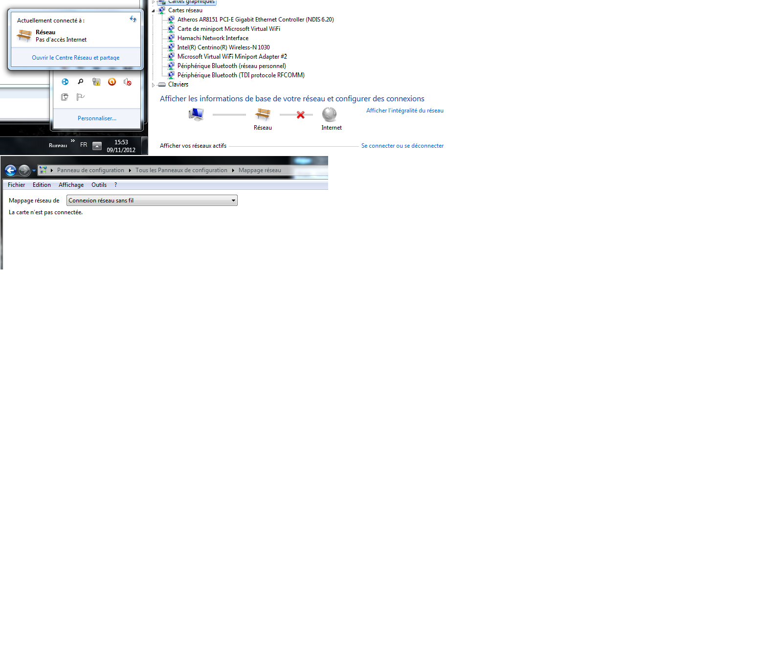

Bonjour, donc mon souçi aujourd hui est au propos de mon pc
ASUS
Portable
W7
Je joué paisiblement jusqu'a un moment où plus rien ! plus d'internet....
j'ai quelque screenshoot avec que j'ai mis à disposition :
http://img87.xooimage.com/files/8/7/9/i ... 96e8e0.png
J'ai redemarer le pc. rien
j'éspère que vous allez repondre vite pendant ce temps je suis sous cable.
Wifi

Dans le menu Windows, Tous les programmes, Accessoires tu cliques droit sur Invite de commandes et dans le menu sur Exécuter en tant qu'administrateur.
Une fenêtre de type DOS s'ouvre.
Nettoyage des sockets
-Au prompt, tu tapes
ipconfig /flushdns
Tu cliques sur Entrer et tu recommences avec les suivants.
netsh winsock reset
netsh winhttp reset proxy
netsh winhttp reset tracing
netsh winsock reset catalog
netsh int ipv4 reset catalog
netsh int ipv6 reset catalog
Fix It de Microsoft http://go.microsoft.com/?linkid=9662461
Réparation de la pile TCP/IP
netsh int ip reset c:\resetlog.txt
Fix It de Microsoft http://go.microsoft.com/?linkid=9664547

Tu n'aurais pas simplement actionné accidentellement le bouton ou la touche de mise on/off du wifi sur ton portable?
