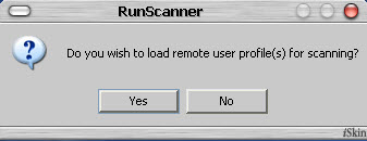

  • Clique sur Oui pour Do you wish to load Remote user profile(s) for scanning ?

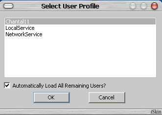

  • Sélectionne ta session, vérifie que Automatically Load All Remaining Users soit coché et clique sur OK
