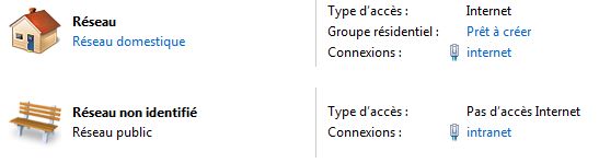

Premier problème, la deuxième carte réseaux est en "réseau non identifié" et le reste. Même en mettant les drivers à jour.
Je pense que c'est pour cette raison qu'on ne peut pas changer comme pour l'autre carte son emplacement réseau directement en cliquant sur le lien qui indique l'emplacement réseau, car il n'y a pas de lien comme vous pouvez voir, mais seulement "réseau public" :

Mais ma deuxième carte réseau ne s'y trouve pas, surement à cause du fait qu'elle est en "réseau non identifié"
Comment résoudre ce problème ?
