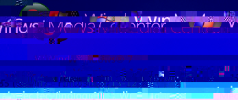

C'est l'indication "7600.16385" qui est importante dans IE8 pour identifier la RTM... d'ailleurs on retrouve le même numéro de version dans Media Center:
MCE version RTM.jpg (48.95 Kio) Vu 1085 fois
