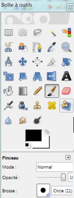

Par contre, sur Gimp, cela reste flou. Voici une capture qui montre que la police de la fenêtre est ok mais que toute la fenêtre de Gimp est floue (et pareil quand on fait un dessin, ce qui est super pénible).Image

Tu dois avoir une "amélioration" quelconque de ton écran, loupe ou autre.
Il n'est pas normal que cette fenêtre soit aussi grande.
Voici ce que ça donne chez moi :
La différence est flagrante.

Merci du tuyau ! La taille du texte était à 150 %. J'ai dû avoir bidouillé le truc il y a qq jours et je retrouvais plus.
on dirait que c'est bon maintenant ! Un grand merci !
