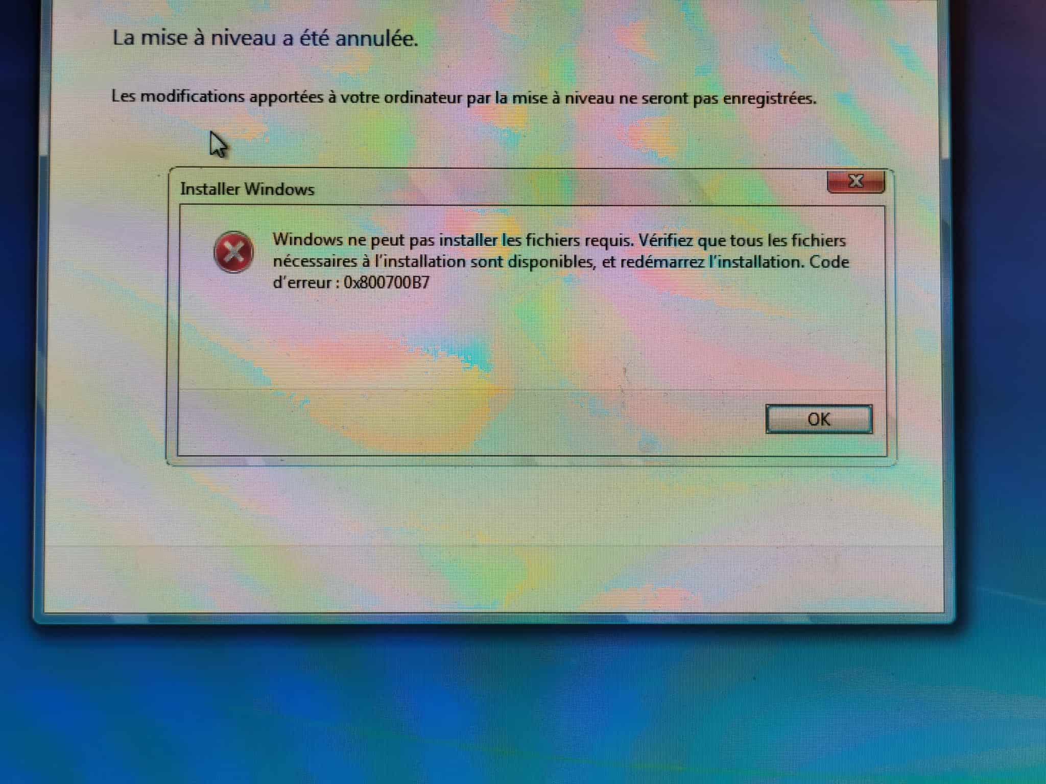

Sur mon ancien PC possédant Win 7 x64 en version originale , j'ai éssayé de mettre à niveau Windows 7 , ne voulant garder que Windows 7 sur cet ancien Pc , et ayant parfois des legers buggs ici et là .
J'ai pris soin de faire de faire un SFC / scannow pour vérifier l'intégrité des fichiers avant .

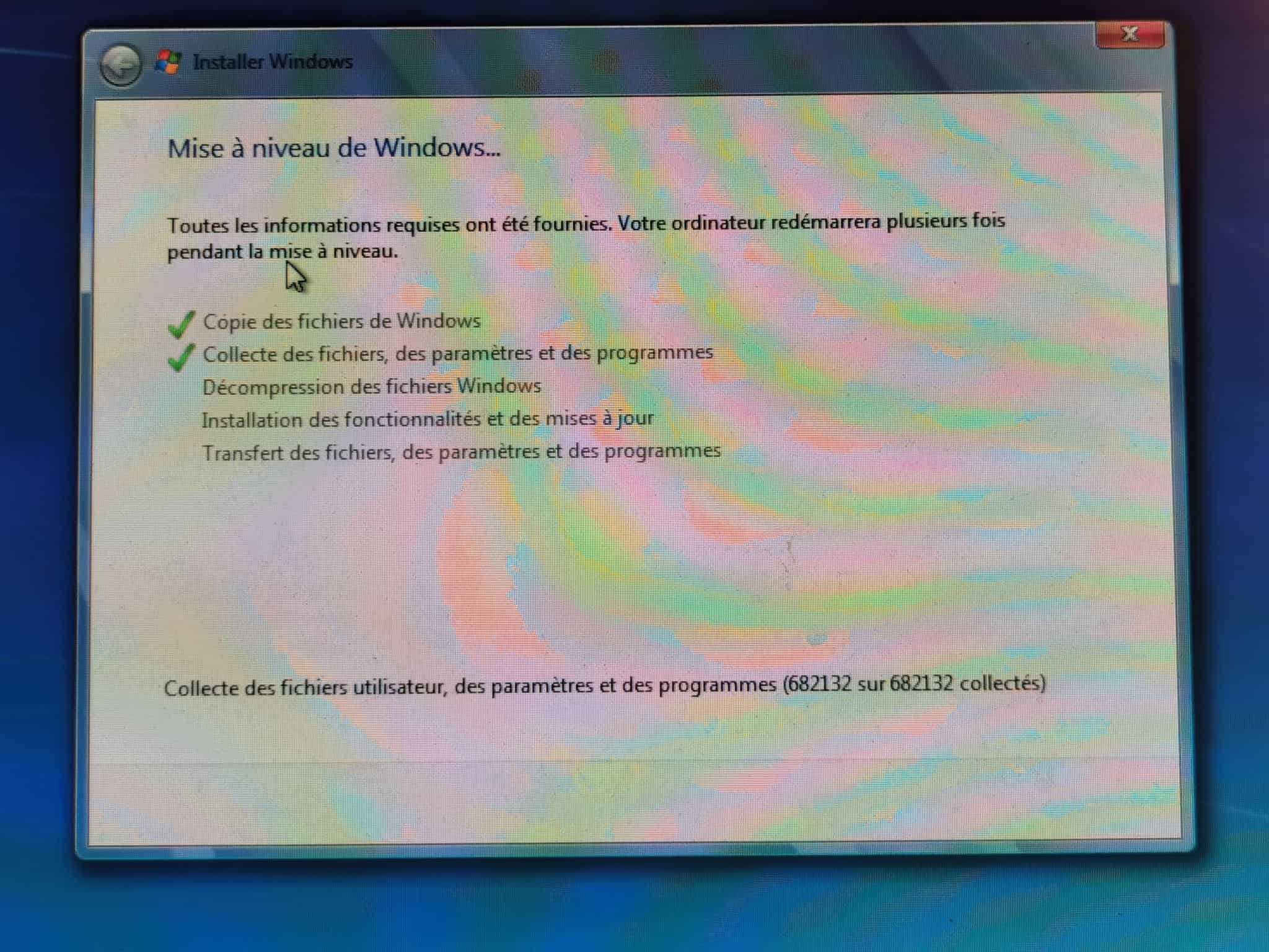

Plusieurs étapes se font :
Copie des fichiers de Windows >> 100 %
Collecte des fichiers , paramètres , et programmes >> 100 %

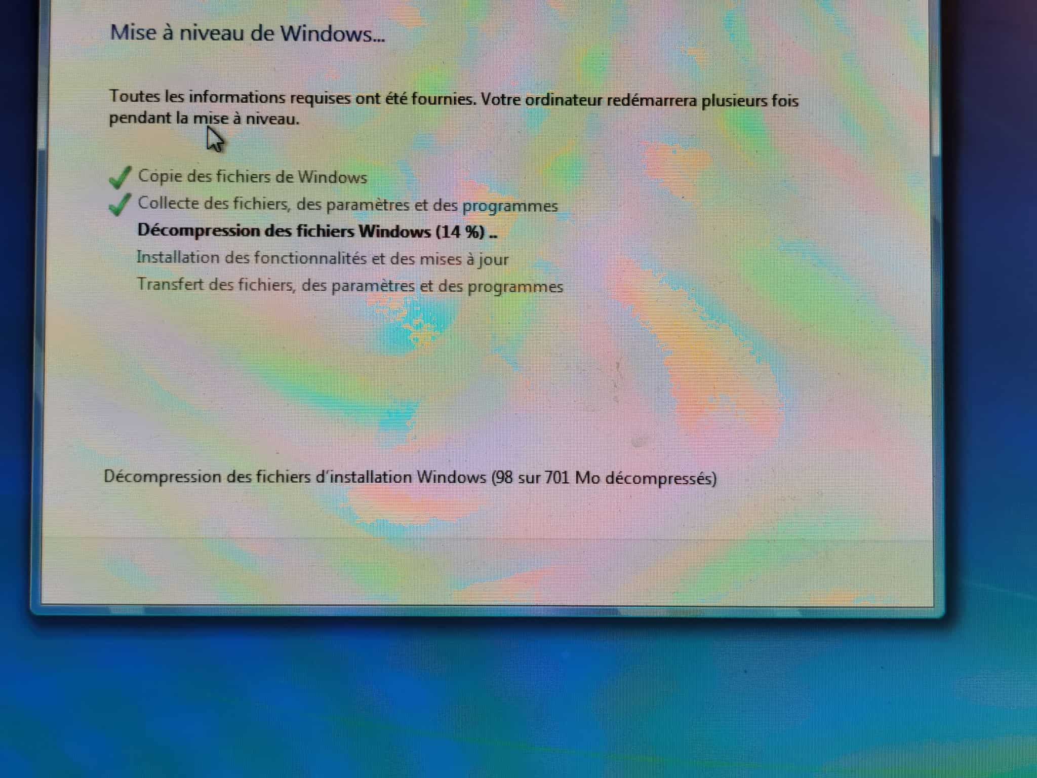

Cela bloque au 3e niveau :
Décompression des fichiers Windows >> 14% arrivé à 14% , j'obtient l'erreur :
windows ne peut pas installer les fichiers requis windows 7 , erreur : 0x800700b7
Voir les clichés en Pièces jointes
L' ISO utilisé est celui du Site de Windows ( donc officiel) et la clé est celle que j'avais eu sur CD à l'epoque ( ce qui me permet de telecharger l'ISO qui n'est pas fournit si aucune clé légale n'est rentrée) .
Je ne comprends où sa bloque . Il n'y a aucune erreur de disque , en CHKDSK , aucune erreur trouvée.
Pouvez vous m'aider ?

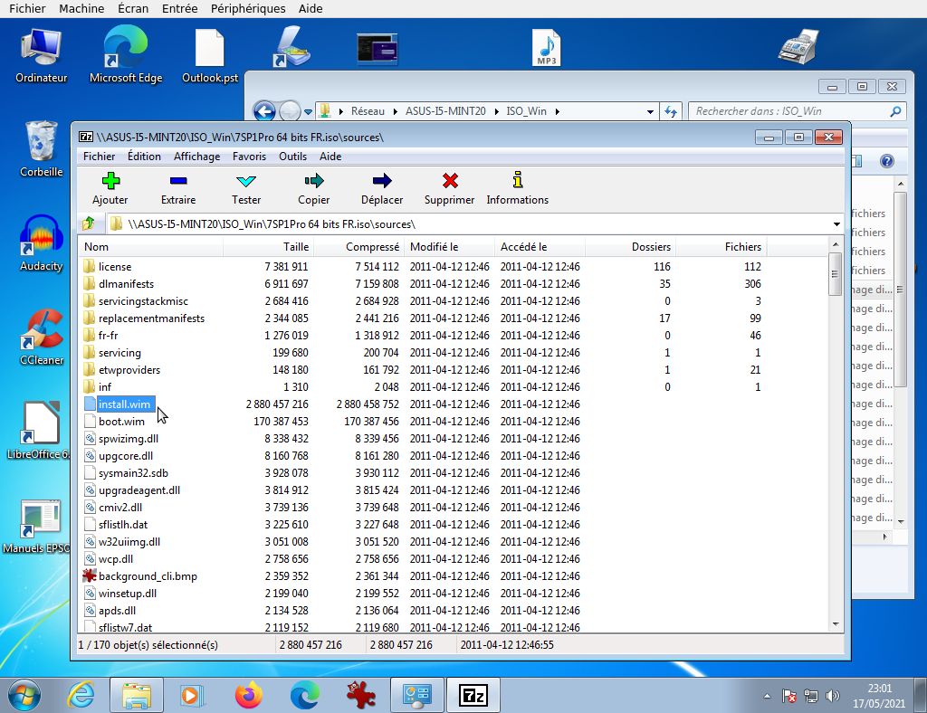

Quand on ouvre l'ISO, tu as un dossier \sources.
Si tu classes les fichiers par grandeur, tu y trouveras le fichier install.wim (j'espère que c'est pas install.esd comme pour un Win10)
exemple pour un win7/64 Pro
La grandeur du fichier est elle proche de ce que je montre (7pro/64 chez moi) ?
Options :bizar:

Hello je reponds à la 1e question . C'est bien install.wim oui , c'est l'ISO venant de Microsoft meme .
On a exactement la meme taille de fichier
