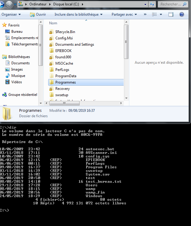

Mon os est Windows 7 32 bits. Quand j'affiche le contenu de C: à l'aide de l'explorateur Windows, je trouve les dossiers programmes et ProgramData ( Program Files n'existe pas), par contre quand j'affiche le contenu de C: en lignes de commandes je trouve Program Files
-Quand je saisi directement le chemin c:\program files dans l'explorateur, il affiche le chemin c:\programmes et son contenu.
- Peut-être c'est un système d'alias!?
-Toutes mes applications sont installées dans c:\programmes
Avez vous une explication à ce phénomène?
Le dossier Programmes à la place de Program Files sous win 7 32 bits
- Capture Ecran
- image_Progammes_Program Files.png (76.33 Kio) Vu 8785 fois

Re: Le dossier Programmes à la place de Program Files sous win 7 32 bits
C est pour repondre aux os en 64 bits qui possedent alors les deux dossiers C:\Program Files - pour Programmes - et C:\Program Files (x86)
C est un peu ce qui s est passe avec Documents and Settings - quand j utilise le chemin de ce dossier avec mes ( vieux ) scripts jsx j atteins toujours Document
Les noms réels des dossiers système sont en Anglais comme le mode DOS te l'affiche, mais l'explorateur Windows t'affiche une traduction dans la langue de ton Windows.
Un exemple
Sous Win7, il est même possible d'installer Vistalisator ce qui te permet d'installer d'autres langues, puis de changer de langue via le panneau de config -> régions
Après redémarrage, l'explorateur, te montrera la traduction des noms de dossiers système dans cette autre langue, alors que Windows et sont registre utilise en réalité le mode DOS.
