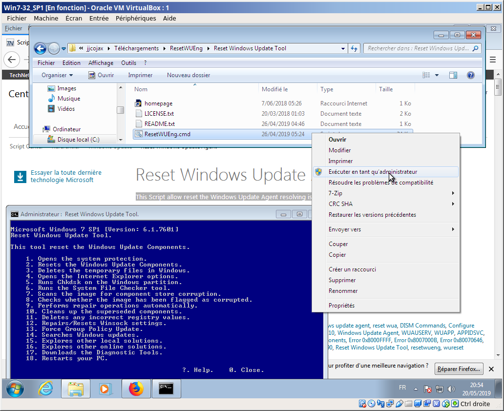

à essayer:
Un fichier à télécharger puis dézipper avec par exemple 7zip (ou ce que tu as)
https://gallery.technet.microsoft.com/s ... t-d824badc
J'ai vérifier en machine virtuelle (car il met son programme à jour de manière régulière)
et via le mode admin, cela te donnera ...
On en parle (second script)
https://docs.microsoft.com/fr-fr/window ... -resources
Bonne chance ;)
