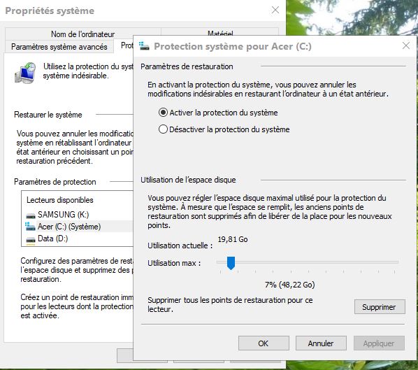

A force de fouiller, je me suis rendu compte qu'aucun point de restauration n'était créé, car désactivé. Donc j'ai activé et j'ai mis 25% d'espace.(le disque de 500 GB est partitionné en deux fois 500. Après quelque lecture sur le net, il se pourrait que j'ai mis de trop. Donc j'y suis retourné ce matin et j'ai mis le curseur à 12% (j'avais 4.5 MB d'utilisé).
J'ai envie de dire "ce n'est jamais trop si tu as de la place", mais 12 % est une bonne mesure.
La désactivation des point dans propriétés système est fréquente à la suite d'une mise à niveau vers Windows 10. Il faut toujours veiller à l'activation et à la création de points de restauration
mes paramètres pour 1/2 de 1 To:
Capture-paramètres de restauration.JPG (75.02 Kio) Vu 1977 fois

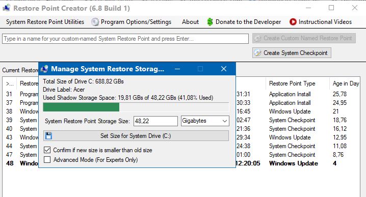

J'utilise Restore point creator pour gérer l'espace comme pour créer et supprimer certains points anciens (dans ce cas on considère la place restante ou on l'augmente:
Capture-manager la place restante.JPG (70.63 Kio) Vu 1977 fois
