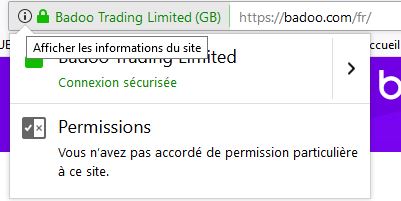

Je viens de tester sur Firefox 57.03 64 bits, valeurs par défaut:
cette adresse https fonctionne parfaitement:
https://badoo.com/fr/
voir ici:
https://support.mozilla.org/fr/kb/comme ... -securises
Attention aux problèmes de malveillants pour plusieurs site:
https://support.mozilla.org/fr/kb/resou ... lveillants
Le mieux aller demander une désinfection ici si pas de résultat:
desinfection-f21.html
________________________________________
Chez moi:
Capture-autorisation de site sous Firefox.JPG (24.89 Kio) Vu 8489 fois
