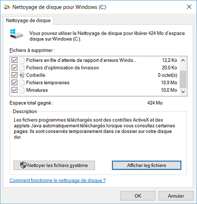

Démarrer le nettoyage du disque avec le paramètre "LOWDISK"
Cleanmgr.exe avec l'argument "LOWDISK" démarre le nettoyage de disque comme d'habitude, mais avec toutes les cases cochées par défaut.

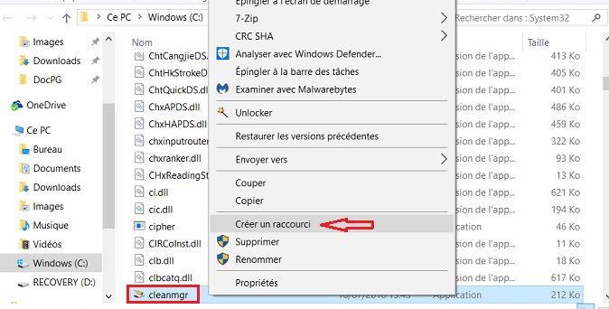

Saisissez cleanmgr dans la zone de recherche.
Faites un clic droit sur cleamgr et sélectionnez Ouvrir l'emplacement du fichier.
Dans la fenêtre de l'explorateur de fichiers qui s'ouvre alors, faites un clic droit sur cleanmgr et sélectionnez Créer un raccourci, puis acceptez le placement de ce raccourci sur le Bureau.
Un raccourci de cleanmgr est aussitôt placé sur le bureau.

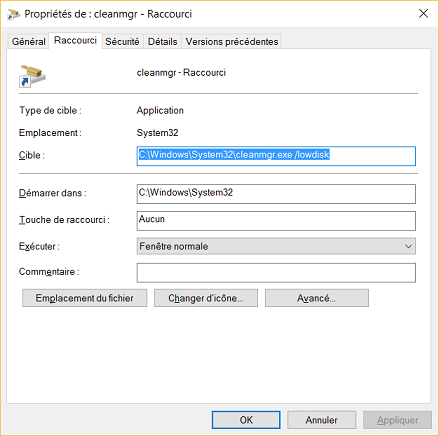

Ensuite, faites un clic droit sur le raccourci et sélectionnez l'option Propriétés.
Dans le champ Cible de l'onglet Raccourci, ajoutez " /LOWDISK" à la fin de la chaîne renseignée.
Ainsi, la chaîne résultante devient C:\Windows\System32\cleanmgr.exe /LOWDISK
Attention : il y a un espace entre C:\Windows\System32\cleanmgr.exe et /LOWDISK
Enfin, validez les modifications par OK.
C'est terminé.
Désormais, quand vous lancez cleanmgr.exe par ce raccourci, toutes les cases sont cochées par défaut.
