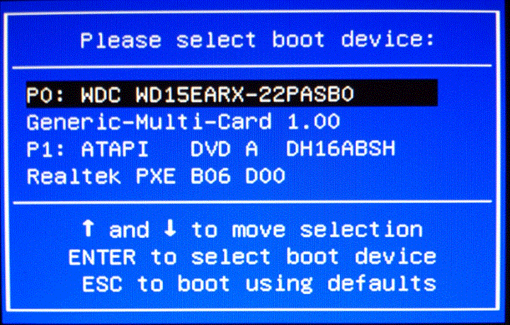

le site Acer explique comment activer le périphérique de démarrage en utilisant les flèches, au cas ou ce ne serait que ça
http://acer-fr.custhelp.com/app/answers ... %A9marrage
exemple sur ancienne image, maintenant j'ai Windows 10, mais pour te dépanner il y a de quoi ici:
topic329.html
petite capture-écran démarrage Acer réduite.gif (104.85 Kio) Consulté 3677 fois
Bine entendu, WDC est l e disque dur Western digital donc pour démarrage normal

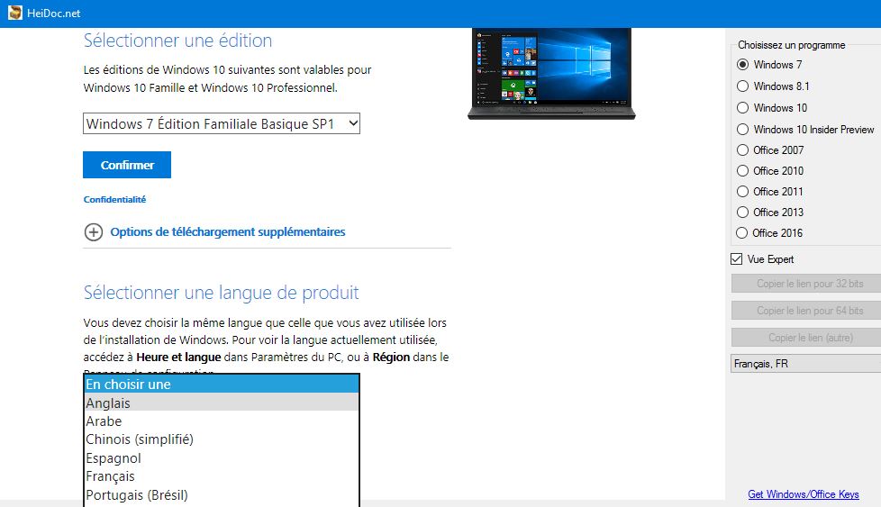

Il faut le télécharger sur un autre PC puisque le tien est momentanément HS, avec "Windows ISO Downloader" en suivant le lien indiqué valable pour 3 version de Windows, lire le topic (de WindowsHelp section Windows 10):
http://www.windowshelp.org/forums/discu ... tml#p14760
Il faut télécharger la version que tu as (famille, ou autre, 32 bits ou 64 bits) dans le menu déroulant après sélection de Windows 7 puis la langue, et patienter
Capture-Windows ISO downloader.JPG (76.22 Kio) Consulté 3659 fois

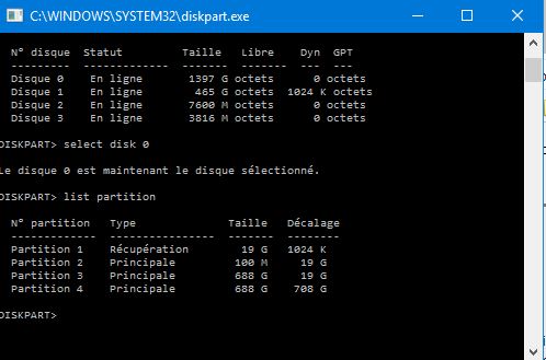

Autrement d'autres solutions existent, attention à ne pas se mélanger dans "accessoire", invite de commande mode administrateur, tape "diskpart" comme ci-dessous, je n'ai pas été plus loin sur mon PC.
Capture-usage diskpart.JPG (34.01 Kio) Consulté 3609 fois

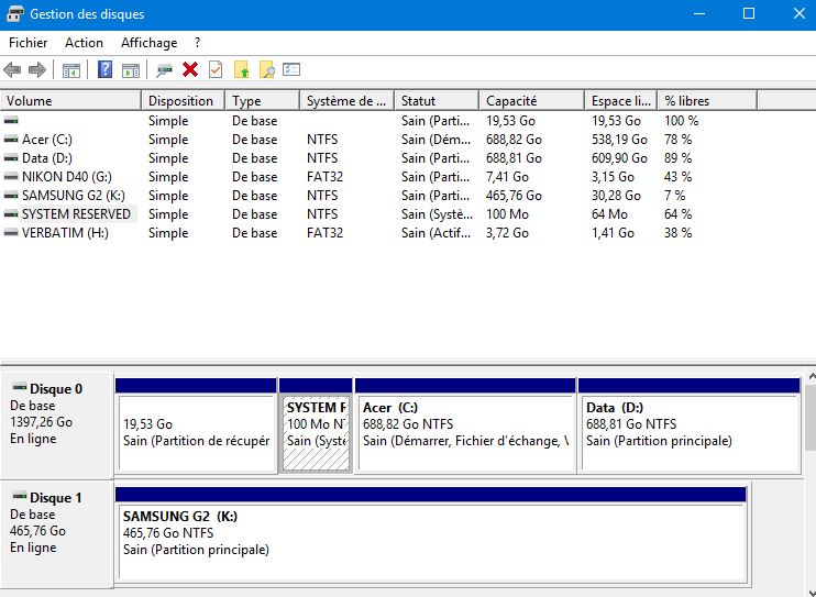

Comparer avec ma gestion disque:
Là encore il faut choisir la bonne partition (100 Mo à la place de N)
Capture-partition système.JPG (82.75 Kio) Consulté 3609 fois

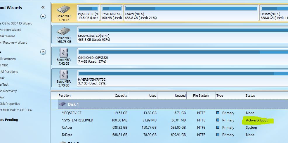

Un autre utilitaire existe appelé "minitool partion wizard bootable" .iso (autrement dit au démarrage, à graver naturellement:
Porter attention au téléchargement en 32 ou 64 bits, il est clair et précis et montre la partition dont je parle ci-dessus
https://www.partitionwizard.com/partiti ... le-cd.html
Capture-partition wizard.JPG (96.01 Kio) Consulté 3608 fois
