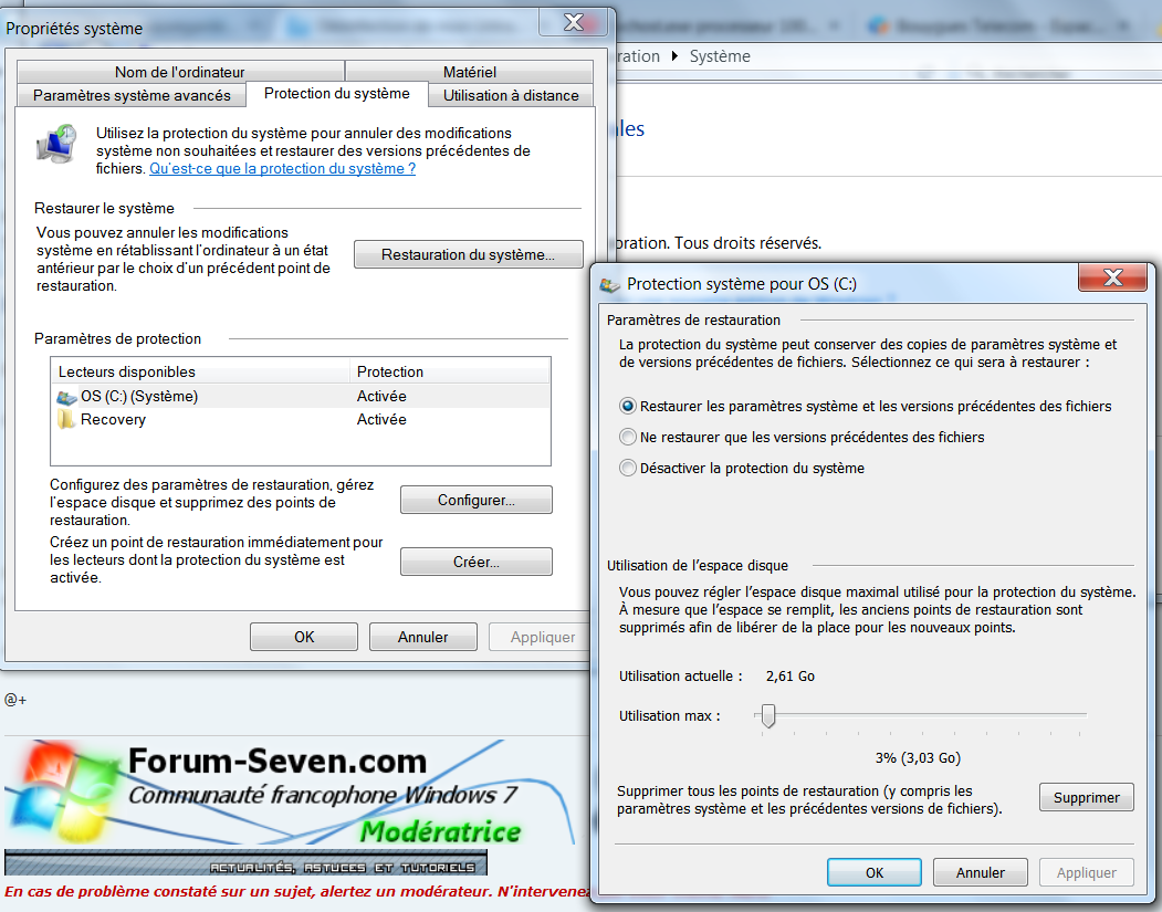

Voici mes paramètres de protection système (volontairement a 3% du DD, pour limiter le gonflement):
Image PS.png (253.08 Kio) Consulté 2992 fois

Re: Désinfection de mon Untrabook Asus UX31
OK donc 3% sur ton système cela correspond à un maximum de 3.03 Go
Cela ne pourra pas aller au delà de l'espace alloué.
Et avec 2.61 Go d'espace actuel, tu disposes de combien de points de restauration ?
