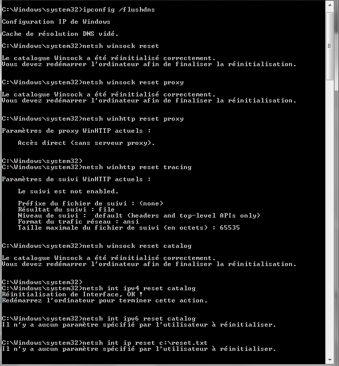

Réinitialise complètement ta connexion Internet en utilisant la procédure suivante.
Tape "cmd" dans la zone de recherche.
Sur "invite de commande", fais clic droit et sélectionne Exécuter en tant qu'administrateur.
Dans l'invite de commande, tape les commandes suivantes en respectant les espaces, puis entrée à chaque fois
ipconfig /flushdns
netsh winsock reset
netsh winhttp reset proxy
netsh winhttp reset tracing
netsh winsock reset catalog
netsh int ipv4 reset catalog
netsh int ipv6 reset catalog
netsh int ip reset c:\reset.txt -> réinitialise le protocole TCP/IP
exit

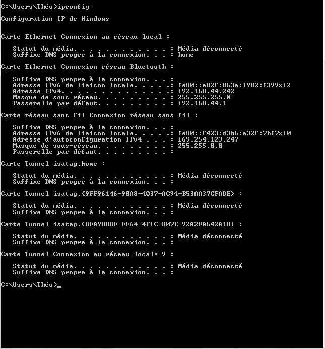

Ipconfig après redémarage
IPconfig après redémarage.png (25.04 Kio) Vu 2695 fois

C'est bon, j'ai trouvé :
Le TCP/IP était configuré en manuel et non en automatique
Merci quand même :D
