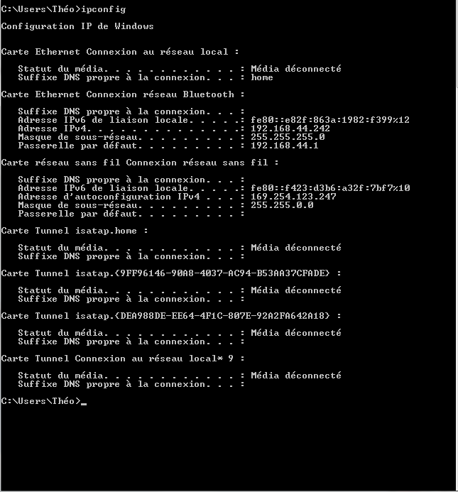

Ipconfig après redémarage
IPconfig après redémarage.png (25.04 Kio) Vu 2696 fois

Il est normal que le réseau ethernet est actuelement déconecté, je suis connecter via une partage de conection bluetooh
