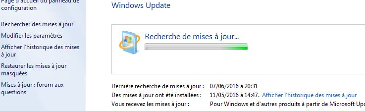

Je reviens sur mon PC Windows 7 64 bits, j'étais absent avant le "tuesday patch" ou mise à jour mensuelle habituelle.
Après avoir attendu quelque temps, ne voyant rien venir, je tente la recherche de mise à jour et ça tourne des heures sans résultat:
Capture-recherche actuelle des mises à jour WS7.JPG (35.12 Kio) Vu 3824 fois
Je vois ci-dessous que c'est assez compliqué de se procurer ces mises à jour directement (c'était mon objectif), mais surtout la raison de ce dysfonctionnement:
http://easy-pc.over-blog.com/2016/06/fi ... temps.html
Il faudrait donc utiliser soit le "convenience rollup", soit réinitialiser les composants, sauf que ce problème survient également sur le 2e PC WS 7!
je vous passe le trouble shooter et le fixit inadéquats ainsi que le sfc /scannow :bizar: :mrgreen:
22/06/2016 - Microsoft publie la KB3161647, inclus dans correctif cumulatif KB3161608 de Juin 2016 pour résoudre la lenteur de recherche des mises à jour sur Windows 7 SP1
Microsoft n'a pas fournis de téléchargement direct pour le Win7 fix scan. La seule façon pour obtenir la KB3161647 est en installant la mise à jour cumulative KB3161608. La KB3161647 contient le "correctif pour une erreur Windows Update 0x8007000E sur certains ordinateurs pendant qu'ils mettent à jour", ainsi que "quelques améliorations de fiabilité." Le correctif cumulatif KB3161608 comprend quatre correctifs qui sont complètement indépendants. Encore confus ?
Cela signifie que les utilisateurs de Windows 7 doivent installer six patches indépendants afin d'obtenir la mise à jour de réparation Win7 - sept correctifs indépendants, si vous incluez KB3020369. Si l'un de ces sept patchs est pas à votre goût, désolé, vous êtes relégué à la liste de huit heures d'attente.
La KB3161608 commence seulement à être déployer pour les utilisateurs Win7, donc si vous ne l'avez pas encore, il faut être patient. Il n'y a pas de patch analogue pour les clients Vista.
Il est encore trop tôt pour dire si cela est une solution permanente, et on ne sera pas vraiment si Microsoft effectivement résolu le problème jusqu'à Juillet.
Moi je me demande, est-ce que ça va de mal en pis sur Windows 7? Car sur ce PC je ne veux pas de Windows 10.
Et encore quand vais je pouvoir être à jour si toutefois c'est encore considéré comme un problème de sécurité par Microsoft.
Vous constaterez que pour les mise à jour du 14, ça rame, sauf si vous êtes plus chanceux que moi, bon je vais me télécharger le "convenience rollup" pour seulement la mise à jour du 14 :o :shock: :evil:
Pas de chance le Microsoft update catalog refuse de s'installer sur IE
http://www.infoworld.com/article/308681 ... scans.html
Finalement j'installe la mise à jour spécifique KB3161608 incluant la 3161647, ça éclaire peut-être certains, moi je vais voir si ça débloque le schmilblic.
https://www.microsoft.com/fr-FR/downloa ... x?id=52974

Re: Mises à jour trop lentes quasi impossibles, coup de gueule
J'étais dans la même situation que toi, avec une recherche de mises à jour de Windows Update qui tournait en boucle depuis deux heures pour un pc sous Windows Seven.
J'ai téléchargé la convenience rollup qui s'est installée sans problème.
Il semble que tu as davantage de soucis avec tes machines, comme de nombreux utilisateurs de Seven.
Bon courage donc. ;)
Ce que je suis en train de faire, le 2e PC vient seulement de capter les 17 mises à jour..
Le test de MBSA donne une temps d'attente très long, ce sont bien les serveurs, la vérification des mises à jour en ligne également!
Je suis d'accord avec toi.
J'ai rencontré le même problème sur un deuxième pc muni de Seven aujourd'hui et je l'ai résolu de façon identique, en installant la convenience rollup.
Ce n'est sans doute pas un hasard si Microsoft a décidé de mettre en place ces mises à jour cumulatives pour Seven.
Cette entreprise veut probablement proposer ainsi une solution de contournement à la surcharge de ses serveurs.
C'est résolu, mais en 5 fois et 5 heures :mrgreen: :
1 -téléchargement de la "convenience rollup pour seven" sur Windows 10 (ça fonctionne mieux)
copier coller sur clé USb et mises en route interminable de "l'update en mode autonome" qui après 1h30 me trouve 1 mise à jour et demande à redémarrer, dans le même temps, arrive enfin l'update de Windows update.
2 -redémarrage pour 1 mise à jour avec 17 qui attendent (elle semble avoir joué un rôle dans le blocage, j'aurais du l'identifier)
3 -3 autres redémarrages pour installer les MAJ restantes en masquant celle qui concerne Windows 10 update.
Au total 21 mises à jour. Le mode autonome lui-même était interminable bien que copié sur le PC, sa vertu a été de dé&bloquer la situation je crois :bizar:
Il n'y a plus qu'à attendre celle du 20 juillet je pense :lol:
