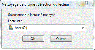

Pour moi ça a suffit voir aussi a faire:
Supprimer les dossiers par nettoyage avancé (nettoyage de disque puis nettoyage avancé) puis :fleche: sélectionner
Capture-nettoyage de disque.GIF (19.08 Kio) Vu 3498 fois

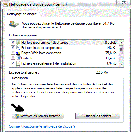

nettoyer fichiers système
Capture-nettoyer fichiers système.GIF (33.82 Kio) Vu 3498 fois

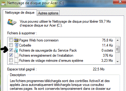

cocher les fichiers Windows sauvegarde service pack (2e fen^tre suite à calcul assez long de Windows
Capture-fichiers sauvegarde service pack.GIF (26.82 Kio) Vu 3498 fois
