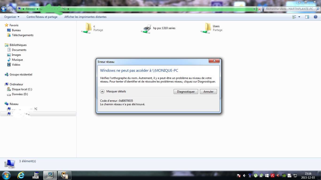

un Windows 10 et lautre Windows 7 mon win 7 il ne voie pas le win 10
je veux enter dans un et l'autre

j'ai cree réseau résidentiel comme ce-ci
Re: probleme de reseau
Regarde ce lien http://forum.pcastuces.com/code_erreur_ ... s63190.htm
Essaie ceci, cela peut fonctionner. Il s'agit de réactiver NetBios sur TCP/IP.
