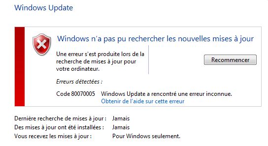

j'ai donc utilisé Fix WU Utility, mais maintenant je ne peux plus rien telecharger: erreur 80070005
ci-joint la copie d'ecran

-pour la première manoeuvre, j'ai eu un message:" la syntaxe de la commande n'est pas correcte" quand j'ai copié/collé: ren%windir%....

Pour l'erreur 0x80070005 tu peux tenter ceci -> Réparation erreur 0x80070005 Windows Update
