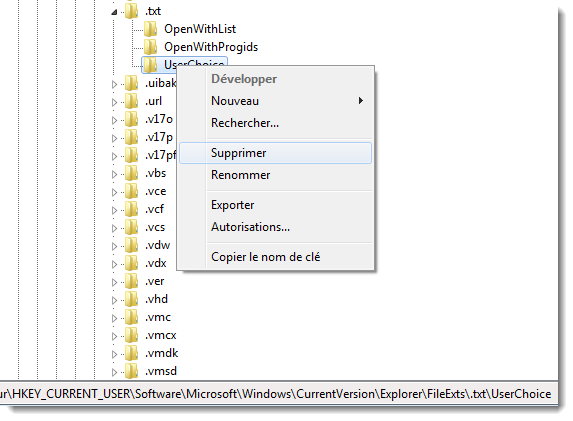

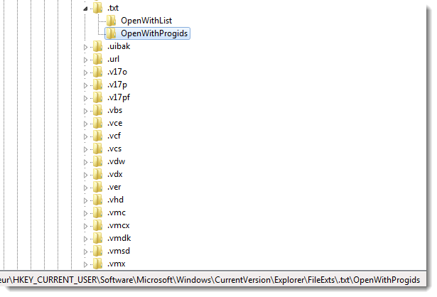

NB: tu vas dans le registre à tes risques et périls.
La procédure ci dessous est absolument secure, si tu la suis convenablement.
Va dans le registre, à la clé:
HKEY_CURRENT_USER\Software\Microsoft\Windows\CurrentVersion\Explorer\FileExts
(clic droit sur FileExts, Exporter, pour enregistrer un copie de cette clé.)
et là, parcours toutes les sous clés, et si dans celle-ci tu trouve une clé UserChoice,
supprime ces clés UserChoice.
Tu dois faire cela pour toutes les extensions de fichier qui posent problème.
Alain
