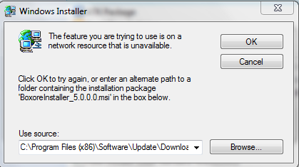

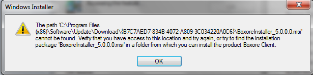

BOXORE 2.PNG (34.92 Kio) Vu 2776 fois
boxore 1.PNG (27.31 Kio) Vu 2776 fois
RE
quand jessaye de desinstaller boxore ca m'affiche le message suivant voir image boxore 1 je valide par ok et un autre message s'affiche BOXORE 2 donc impossible de l'elever !
