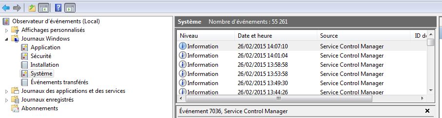

Si je ne me trompe pas dans système ça devrait être comme ceci, si le système fonctionne, sauf virus, ça ne doit pas être grave (pour les virus, :fleche: les spécialistes bien connus isi ;)
Capture-service control manager.JPG (57.71 Kio) Vu 2389 fois
