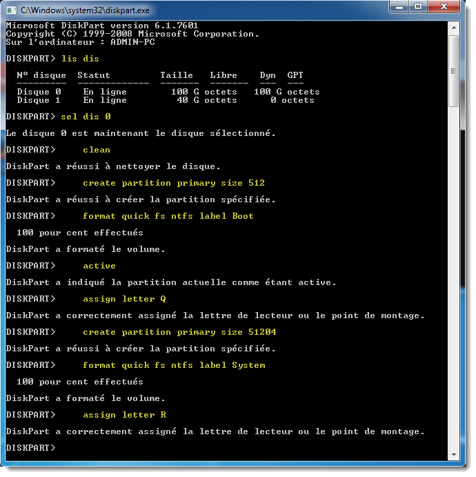

Ouvrez DISKPART
Touche Windows + R, tapez DISKPART, clic OK, Acceptez l'UAC.
Dans DISKPART on va définir quelle est le numéro du disque sur lequel on va déployer Windows
Pour ce faire, tapez
list disk
Ce qui affiche la liste des disques présents sur le système.
Relevez le numéro du disque sur lequel on va déployer Windows.
ensuite, tapez
select disk NuméroDeVotreDisque
puis, on prépare le disk que l'on vient de sélectionner.
C'est maintenant qu'il faut être sûr de ne pas s'être trompé de disque, au cas où il y en aurait plus d'un (en plus du disque système) de branché
L'ACTION SUIVANTE VA EFFACER TOUT LE DISQUE PRECEDEMENT SELECTIONNE. ETES VOUS SUR DE VOTRE CHOIX?
toujours dans DISKPART, préparation de la partition de démarrage
clean
create partition primary size 512
format quick fs ntfs label Boot
active
assign letter Q
préparation de la partition système
create partition primary size 51204
format quick fs ntfs label System
assign letter R
En image
C'est tout pour la préparation du disque.

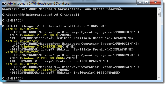

L'application de l'image sur la partition système tient en une seule ligne de commande, avec imagex.
Pour préparer cette ligne de commande, on a besoin du fichier install.wim du DVD Windows.
Copier ce fichier Install.wim dans C:\Install\
Ouvrez une fenêtre de commande avec droit administrateur
tapez
cd /d C:\Install
imagex /info install.wim|findstr "INDEX NAME"
ces deux lignes font: Déplacement du focus de la ligne de commande sur C:\Windows
et
affichage du contenu de Install.wim en filtrant le lignes contenant INDEX ou NAME
De cet affichage, il faut trouver quel est le numéro d'index du windows que l'on veut installer
comme ici:
On choisis, par exemple, l'index 3, Windows 7 professionel.

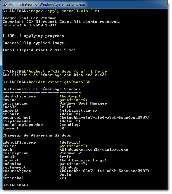

La commande Imagex se décompose comme suit:
IMAGEX /APPLY <Fichier image> <Numéro d'index> <lecteur cible>
Ce qui donne dans notre cas:
imagex /apply install.wim 3 R:
L'application de l'image prend quelques minutes
Ne fermez pas la fenêtre de commande avec droit admin, on en a besoin dans l'étape suivante
3: Construction du boot
La construction du boot est très simple aussi, une seule commande: BCDBOOT
Dans notre cas, tapez:
BCDBOOT R:\Windows /S Q: /l fr-fr
C'est tout pour le boot.
Si vous voulez vérifier celui-ci, tapez
BCDEdit /store Q:\Boot\BCD
ce qui affiche le magasin boot que l'on vient de construire.
L'application de l'image et construction du boot:
On peut voir que le boot est bien sur Q: et Windows sur R:
