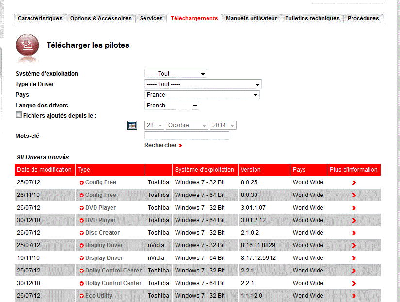

le mieux revenir au dernier pilote dans le gestionnaire de périphérique.
après aller voir ici:
http://www.toshiba.fr/innovation/generi ... RT_PORTAL/
http://www.toshiba.fr/innovation/jsp/su ... service=FR
En principe ne pas changer les pilotes des portables de marques sauf exception.
Capture-toshiba Nvidia pilotes.GIF (51.32 Kio) Vu 1068 fois
