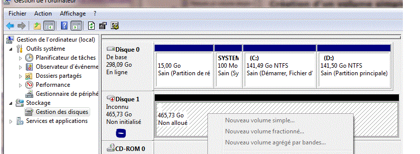

essaie d'aller sur clic droit sur ordinateur/gérer/stockage/gestion disque.
Là repère le disque en noir et change la lettre en cliquant droit sur disk x et choisir une lettre non attribuée.
gestionnaire de disques et non de périphériques ;)
Regarde si ça fonctionne..........
Capture-clic droit sur case disque 1 en exemple.GIF (64.37 Kio) Vu 1417 fois
