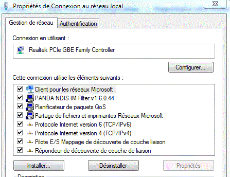

Ma boite routeur Netgear permet d'avoir IPV6 pour le réseau domestique :hein:
Capture-IPV6 sur réseau résidentiel.GIF (28.96 Kio) Vu 2391 fois
