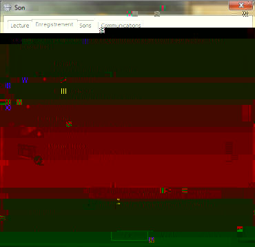

As-tu cliqué droit dans la fenêtre "Son" afin d'afficher les périphériques désactivés ?
- mixage.jpg (30.58 Kio) Consulté 3307 fois

Merci de ta réponse, mais le mixage stéréo n'est pas dans la liste des périphériques déactivés, c'est ça mon problème.
Comment faire pour qu'il y soit, si c'est possible.
Je comprend pas pourquoi c'est possible avec mon petit Net Book pas cher, et pas avec mon PC de bureau avec W7 pro.
