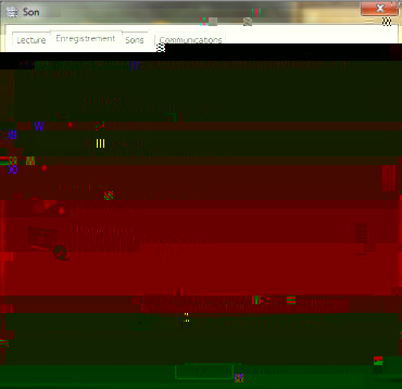

J'aurais besoin de faire des enregistrement avec Audacity, j'ai lu sur divers sites comment activer le mixage stéréo, mais mon problème c'est que le mixage n'est pas dans la liste.
Je n' ai pas de carte son, carte mère: Asus P5K SE/EPU.
ça marche sur mon Net Book à 3 Francs 6 sous, et pas avec mon PC de bureau.
Si quelqu'un peu éclairer ma lanterne je le remercie par avance.
Bonne soirée.

As-tu cliqué droit dans la fenêtre "Son" afin d'afficher les périphériques désactivés ?

Merci de ta réponse, mais le mixage stéréo n'est pas dans la liste des périphériques déactivés, c'est ça mon problème.
Comment faire pour qu'il y soit, si c'est possible.
Je comprend pas pourquoi c'est possible avec mon petit Net Book pas cher, et pas avec mon PC de bureau avec W7 pro.

Est-ce-que tu as regardé chez Realtek pour tes codecs :?: :fleche2: http://www.realtek.com.tw/downloads/dow ... Down=false

Effectivement, il fut un temps où les pilotes d'origine MS ne permettaient pas d'activer le mixage. Il fallait mettre les officiels de Realtek. Mais en principe ce n'est plus le cas avec W7.
Si tu as les pilotes fournis avec ta carte-mère, il s datent de... 2008. La dernière version est de juin 2012.
À tester quoi qu'il en soit avec le lien de Grimpeur ou avec celui de chez Major Geeks (souvent un meilleur débit de téléchargement). Lien direct vers le pilote

Une fois les drivers mis à jour ça marche Merci à tous. 8-)
