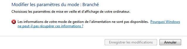

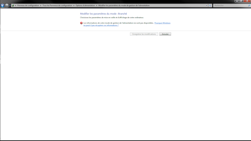

1- Je ne peux pas modifier les options d'alimentation de mon ordinateur (pas de modification des modes).
2- Je ne peux pas, par conséquent, gérer la mise en veille automatique de mon ordi qui s'est réactivée.

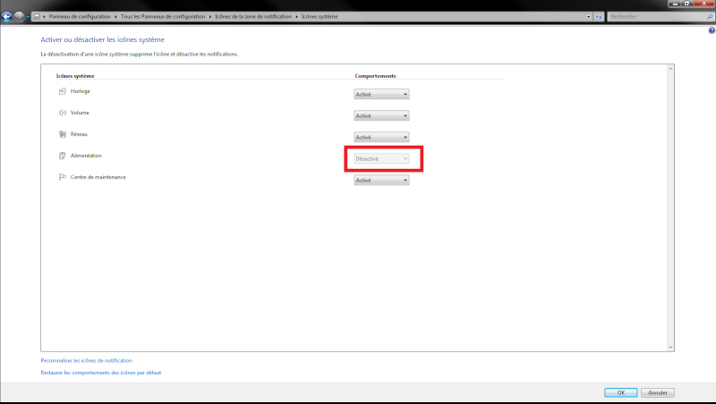

3- Je ne peux pas afficher l'icone de jauge de batterie.
4- Je ne peux pas modifier l'action de mon ordinateur lorsque la batterie atteint 5% de batterie. (avant il se mettait en veille prolongée, maintenant il s'éteint sans prévenir).
Trois captures d'écrans présentant mon probléme :
Détail de la capture précédente. J'ai ce même résultat pour tous les modes.
L'icone pour zone de notification est grisée, impossible de l'afficher.

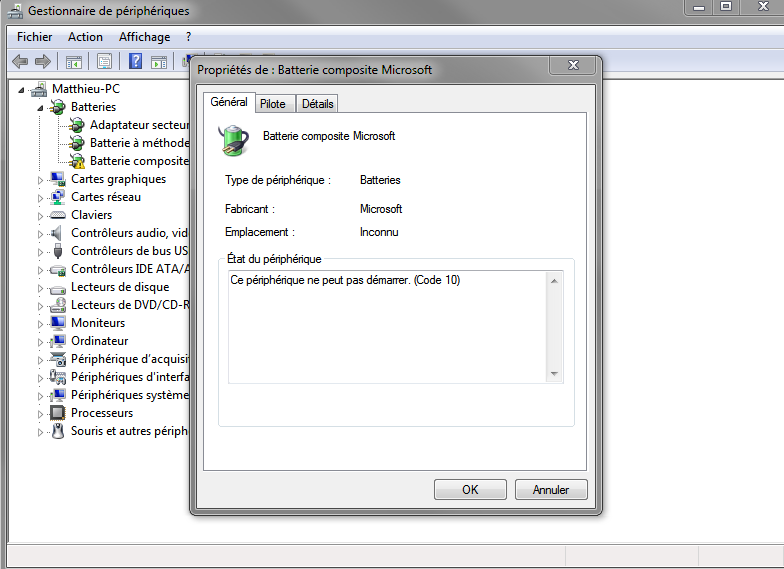

Voila ce que je trouve dans le gestionnaire de périphériques :

EDIT :

Il faut rechercher le pilote de ta batterie sur le site du constructeur.

Tu es certain que ta batterie est encore bonne ?

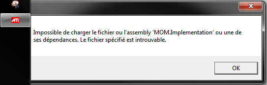

Depuis quelques jours, j'ai ce message lorsque j'allume mon ordi, juste après l'ouverture de ma session :
Est-ce embêtant ? Ce qui m’embête à priori est qu'il s'agit de ATI.

Re: Options d'alimentation inaccessibles
Est-ce-que tu disposes bien du dernier pilote Ati :?:
Version 12.6 Date de parution 28/06/2012 :arrow: http://support.amd.com/fr/gpudownload/w ... n7-32.aspx
Est-ce-que le pc est bien à jour (bios 216) :?:
:fleche2: http://support.asus.com/download.aspx?S ... a0nHfEv0De
