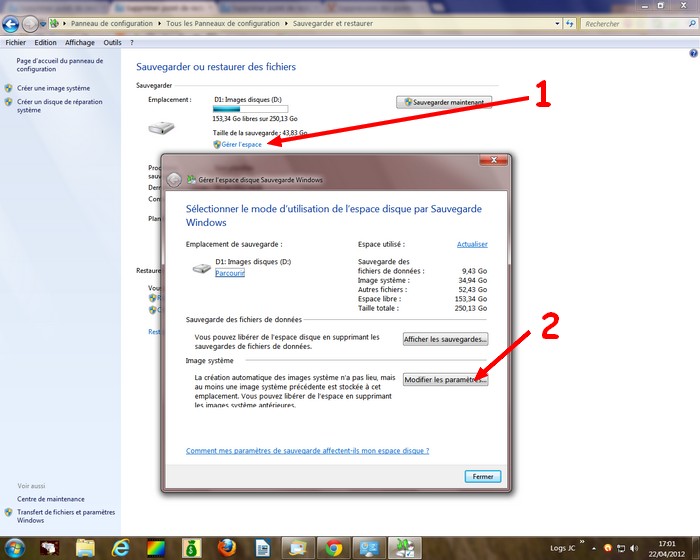

Sans titre.png (125.18 Kio) Vu 931 fois
Dans le menu de sauvegarde, la sauvegarde n'est plus visible, mais il est bien inscrit qu'elle occupe 53.5 Go.

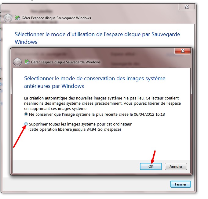

Hello ravenn,
A essayer ...
* Suppression des sauvegardes "données" et des sauvegardes "système"...
et là..cocher la case: "supprimer toutes les images système"

J'ai bien essayé de faire cette manipulation, mais la case 'modifier les paramètres" est grisée comme sur la photo de mon premier post.
Je vais essayer de faire une mini image du système avec quasi rien dedans, peut-être que la case se active
edit:
je viens de tester, j'ai fais une nouvelle image complete du système, qui a pris 70Go, et ensuite la case s'est dégrisée, et j'ai pu effacer les 123 Go occupés pour la récupération, donc le problème est résolu, merci!
