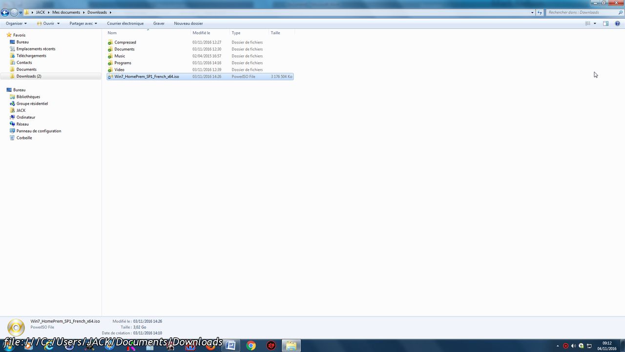

Là je crois avoir réussi la gravure de l'image iso. ( voir capture) . Dans mon espritEn le fichier téléchargé ne pouvait être qu'en rar, alors qu'il se trouvait avec l'extension iso...... Dois je monter celle ci sur Diamon tools et comment procéder ?
Pour répondre à la question de mwonex mon PC est sous MBR
Hier en étant sur la bonne partition , et l'invite de commande en mode administrateur, fait un" chkdsk c: Rien d'anormal n'a été trouvé. Est ce que je peux faire la commande diskpart...comme il m'a été suggéré par l'un des intervenants ?
Ton image parait être la bonne:
Capture-fichier iso à graver.PNG (34.79 Kio) Consulté 1504 fois
On avance ;)

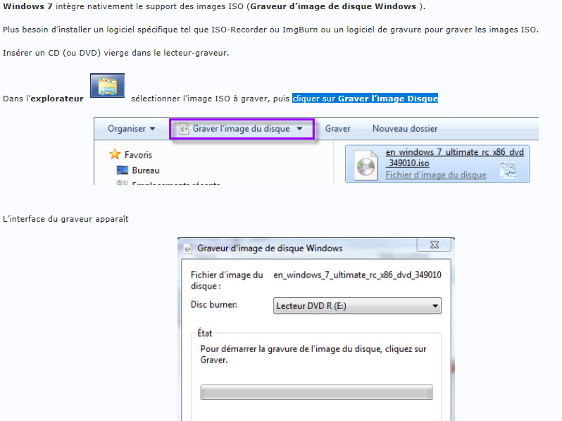

D'abord grave cet iso avec Windows 7 mode iso:
Capture-gravure de disque iso selon chantal11.PNG (169.66 Kio) Consulté 1501 fois
En résumé, insère un DVD vierge, sélectionne cette image, puis clique sur Graver l’image Disque en haut dans le bandeau. Ça fonctionne seul et tu attends la fin de la gravure
Il est inutile d'utiliser Diamond tool, mais simplement arrêter le PC et le redémarrer avec ce disque DVD gravé de l'iso dans le lecteur, le mettre avant que le PC ne redémarre, ou juste au démarrage, le plus souvent aucun besoin de sélectionner le lecteur, tu dis d'ailleurs:
il redémarre sur le CD ROM
mais tu peux toujours le faire par F12 si nécessaire.
