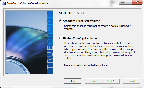

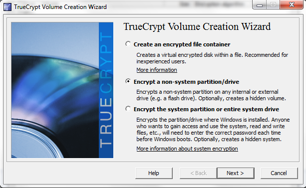

Iconos a écrit :Le refus de déconnexion du périphérique émane de Windows, pas de TC, ni de Mac ou Linux, d'ailleurs.
Desole mais, pas d'accord!
Faut savoir l'option que vous avez choisie ici
et ici
mais en toute sécurité: le problème vient de la "TC" (je suis un expert en sécurité et utilise le "TC" depuis de nombreuses années)
Iconos
Messages : 84
Inscription : lun. 12 mai 2014 21:44
Re: Impossibilité d'éjecter le periphérique car il est "utilisé" par un autre programme
Message par Iconos »
Merci Infosoporte,
J'utilise l'option "Standard TrueCrypt Volume". Avant de retirer le disque externe, je démonte mes volumes, mais je ne peux pas déconnecter le périphérique.
Merci de me dire quoi car je ne sais pas ce qu'il faut faire.
Infosoporte
Messages : 123
Inscription : mer. 16 juil. 2014 16:14
Message par Infosoporte »
"TrueCrypt" est probablement le système de cryptage le plus sûr qui existe aujourd'hui.
puis je demande à Windows l'autorisation d'éjection du périphérique, mais sans résultat
Il est important de savoir que un volume chiffré "TC" n'existe que pour "TC", n'existe pas pour "Windows" et donc "Windows" ne peut pas éjecter le volume.
Démonte le volume cryptéet et simplement débrancher! :)
"Safely Remove Hardware" fait en sorte que rien ne se sert des partitions sur votre disque dur afin que les données ne soit pas endommagé. Depuis, en ce qui concerne Windows, il n'y a pas de partitions sur ce disque, rien ne peut y accéder et il n'y a pas de danger. Tant que vous avez UNMOUNTED votre volume TrueCrypt, vous pouvez ejecter en toute sécurité le disque à tout moment.
