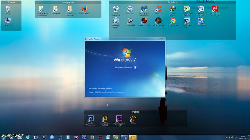

Publié : jeu. 3 nov. 2016 11:11
par lacosta
PrtScr capture_2.jpg (46.74 Kio) Consulté 1584 fois
Rebonjour
Voici l'interface de la version windows sur laquelle n'apparait pas l'option "réparer".
Je vais tenter l'opération bootrec, car j'ai crée le disque de réparation système et donc utiliser l'invite de commande. Si cela ne fonctionne, je réinitialiserais le PC à l'état d'origine.
Re: Mauvais ordre de boot dans le bios.
Publié : jeu. 3 nov. 2016 12:47
@ lacosta: l'image que tu montres corresponde à une exécution WIndows directement sur PC ouvert comme on peut la voir ici:
Mais n'a rien à voir avec la procédure de réparation en bootant sur une image iso du logiciel Windows 7.
Tu as cliqué sur l'exécutable .exe après avoir été sur WIndows 7, non démarré directement sur le disque .iso gravé comme il faut.
Si tu as l'image .iso tu la graves dans ce mode, sinon il est inutile d'exécuter le programme, sauf si tu veux réinstaller en perdant tes données.
Là encore je te conseilles de t'informer.*
1- faire une image iso.
2 la graver dans ce mode avec Windows (voir ci-dessus)
http://www.windows8facile.fr/windows-7- ... chier-iso/
C'est ton choix, mais je ne crois pas que ça soit le plus simple, dans tous les cas la console de réparation de Windows 7 est nécessaire.
Regarde les conseils répétés de PatriciaG sur le choix des items de WinRar pour télécharger l'iso et enfin réaliser la réparation.

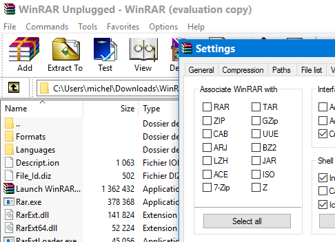

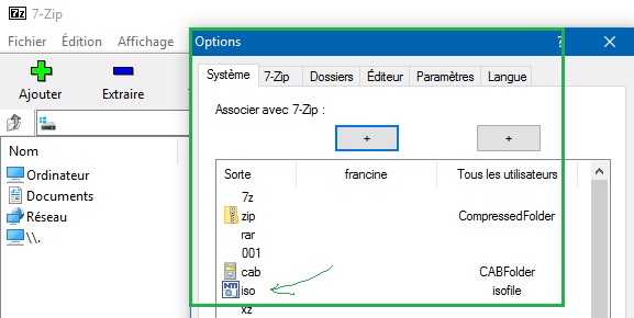

@ lacosta,: pas de problème (paninipwoblem dirait un que je connais)
C'est en fait très simple, si tu n'arrives pas à ouvrir Winrar pour modifier les paramètres en décochant iso, il suffit de la désinstaller, tu auras une version plus récente en le réinstallant.
La version est dite d'essai, mais continue à fonctionner au-delà de 40 jours.
D'autres existent comme 7-zip gratuites.
Normalement WinRar peut être ouvert comme n'importe quel programme en cliquant dans la liste à gauche dans l'orbe Windows.
exemple:
Capture-options 7-zip.jpg (44.12 Kio) Consulté 1573 fois
puis décocher iso, puis télécharger WS 7

exemple winrar portable:
Capture-option settings rar.PNG (34.55 Kio) Consulté 1572 fois
