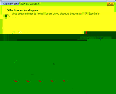

Re: Soucis capacité disques C et D mal formatés en capacité,Help!
Il ne faut surtout rien transférer sur D: au début.
Commence par "démonter" D: Clic-droit sur D: et choisis "Supprimer le volume"
Le D: va devenir un espace libre
Ensuite tu cliques-droit sur C: et tu choisis "Etendre le Volume". Un guide va t'aider. Tu tapes 20000 dans la zone "Sélectionnez l'espace en Mo" (j'ai pu mettre que 10000, j'avais pas plus)
Ensuite, une fois ton C: agrandi, tu recliques-droit sur la zone "Espace Libre" et tu choisis "Nouveau Volume Simple". Tu valides les questions et hop ! Tu as un C: de 70 Go et un D: de 418 Go
Allez, vas-y, jette-toi à l'eau !
