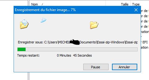

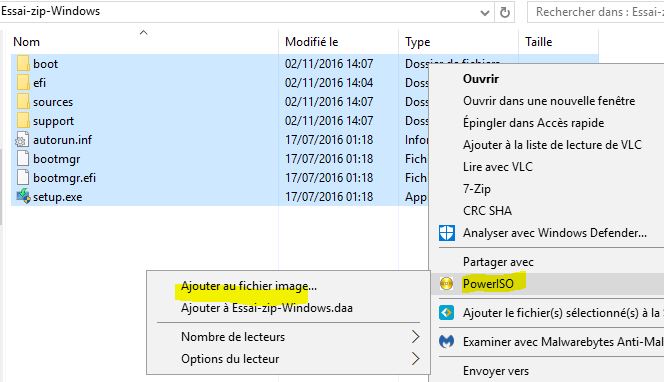

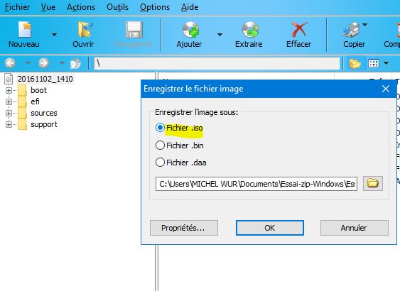

J'ai utilisé Power Iso qui permet de créer un fichier Windows 7 iso depuis les éléments séparés.
Télécharge Power Iso, mais attention "Ce programme propose le programme parasite Search Protect" qu'il ne faut pas installer (lire sur Commentçamarche):
http://www.commentcamarche.net/download ... so-32-bits
Voir la video , je te donne mes images d'essai zip reconstituant l'iso dans la même source de fichier et à partir de tous ces fichiers épars sélectionnés:
Capture-solution power iso.JPG (52.43 Kio) Consulté 1959 fois
Capture-obtenir l'iso depuis l'archive.JPG (42.19 Kio) Consulté 1959 fois
Capture-scan optimisation image.JPG (26.87 Kio) Consulté 1959 fois
Ensuite mieux vaut choisir un autre nom "Windows 7 iso famille" par exemple, plutôt que essai-zip windows.
Je ne suis pas allé au bout de l'opération, ce qui explique le zéro de l'image iso, mais ça semble fonctionner:
Mais il vaudrait mieux l'image iso d'origine :hein:
