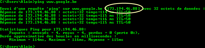

par exemple:
ping www.google.be
et quand on te demande de faire ping adresse_IP, remplace adresse_IP par une adresse IP
Pourquoi faire un ping vers un nom de serveur, ou un nom de domaine?
prenons comme exemple:
ping www.google.be
Ce genre de Ping donne deux informations:
Si l'adresse est résolue*, le DNS fonctionne.
Si le ping répond: internet fonctionne.
Si l'adresse n'est pas résolue, le ping ne sera pas testé.
cela ne veut pas forcément dire que internet ne fonctionne pas, mais que, soit internet, soit le DNS ne fonctionne pas.
Pour savoir lequel des deux, tape:
ping 8.8.8.8
si le ping répond, et que la commande précédente ne fonctionnait pas: problème DNS
Si le ping ne répond pas: problème internet

* l'adresse est résolue lorsque une adresse IP est fournie par le DNS
comme ici:

A la suite de ma dernière conclusion présentée dans le topic «topic15869-60.html», je me dois d'être complet et de mettre un ajout ici également :)
Depuis mon changement de système d'exploitation, mes problèmes de DHCP et de serveurs DNS ont disparu par la même occasion :super: Et mon éditeur de messagerie s'ouvre dans les 5 secondes ! :super:
Dans le même sens, le message d'alerte signalant un problème dans Intel graphics driver a définitivement disparu :super:
Si cela vous inspire, je vous laisse libre de vos conclusions ;)
