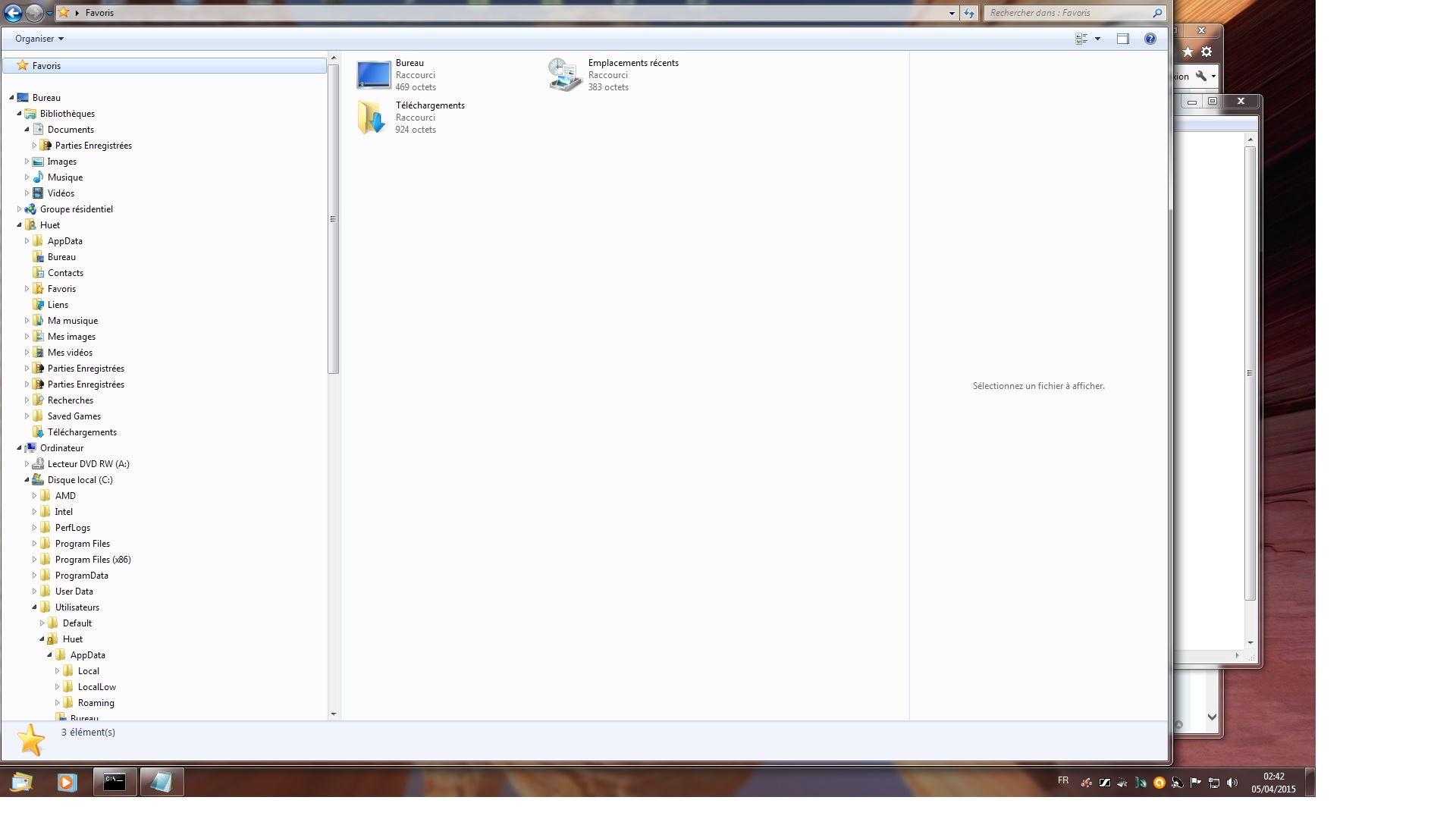

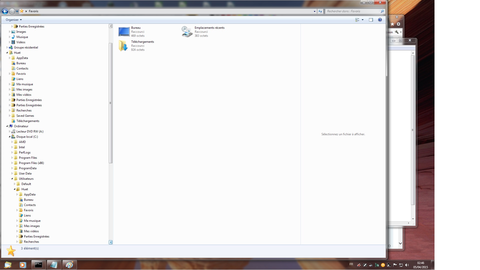

Bonjour, je crée ce nouveau sujet sur demande de Alain Quarré que je remercie !
-1- Deux Captures d'écran où on voit le fichier doublon "Parties Enregistrées"

- Corrige cette valeur du registre:
dans la clé: HKEY_CURRENT_USER\Software\Microsoft\Windows\CurrentVersion\Explorer\User Shell Folders
la valeur {4C5C32FF-BB9D-43B0-B5B4-2D72E54EAAA4} doit contenir %USERPROFILE%\Saved Games
(pour le moment, elle contient %USERPROFILE%\Documents)
- Corrige le fichier Desktop.ini, dans le dossier C:\Users\Huet\Documents (c'est un fichier caché et système)
Pour le moment, le tien contient:
[.ShellClassInfo]
LocalizedResourceName=@%SystemRoot%\system32\shell32.dll,-21814
IconResource=%SystemRoot%\system32\imageres.dll,-186
et il devrait contenir:
[.ShellClassInfo]
LocalizedResourceName=@%SystemRoot%\system32\shell32.dll,-21770
IconResource=%SystemRoot%\system32\imageres.dll,-112
IconFile=%SystemRoot%\system32\shell32.dll
IconIndex=-235
redémarre le PC
NB: le contenu du fichier desktop.ini que je te donne n'est peut-être pas exactement le bon, si tu veux avoir le contenu exact qui corespond à ton PC, crée un nouveau compte utilisateur, log toi dessus et récupere le contenu du fichier C:\Users\NouveauCompte\documents\desktop.ini
Alain

Alain ! :super:
Je ne sais pas comment te remercier.
J'ai procédé strictement comme indiqué.
Le contenu du fichier config.ini du compte que j'ai créé était exactement celui que tu as proposé !
J'ai ensuite supprimé ce compte provisoire et conservé précieusement l'historique de cette modif sur fichier texte.
L'ex répertoire "Parties Enregistrées" (je ne sais toujours pas pourquoi et comment il s'était renommé comme ça ?) est désormais nommé "Mes Documents".
Et je n'ai plus de doublon.
Voilà un sujet résolu de belle façon !
