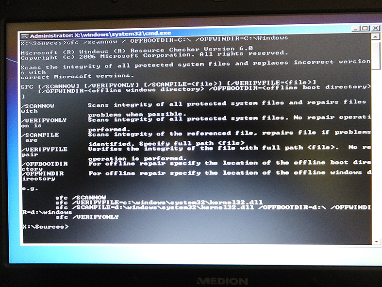

Bonjour, et d'avance désolé pour le double post.
J'ai donc essayé ce matin, en redémarrant sur le CD de windows 7, l'invite de commande sfc/ Scannow / .... afin de replacer les fichiers manquants. Malheureusement, j'ai reçu un message comme quoi il était impossible d'exécuter la commande.
J'ai ensuite essayé avec le mode sans échec... et la je n'ai pas compris ce qu'on me demandais. J'ai donc mis en pièce jointe une photo de ce qu'il y avait à l'écran.
Notons que j'ai réussi a obtenir le meme message sans utilisation du mode sans échec.... Je suppose qu'il me demande de rentrer une commande plus précise... mais je ne la connais pas.
Si Vous savez donc m'aider, ca serais très gentil.
Je songe aussi de plus en plus à remettre Windows 7 à zéro, mais je ne sais pas comment formater le disque à zéro avant de booter sur le CD afin de réinstaller windows 7.... Est-ce que ca se fait automatiquement lors de l'installation ?
Thank's !
EDIT: Le système se trouve sur D et pas C. La commande est donc acceptée.
J'ai aussi essayé la restauration à un point ultérieur (le plus loins que je pouvais) mais j'ai droit à l'erreur 0x800700B7.... :creuse:
message affiché
message affiché

Re: Analyse Sfc Scannow
Message par Infosoporte »
Bonjour.
Por le sfc /scannow offline doit prêter attention à cette fenêtre,
car il est très probable que "C" ne soit pas "C"
Lors du démarrage à partir du DVD d'installation, la lettre du disque dur peut changer momentanément. Nous devons prendre note de cette lettre
Par example, por la lettre F:
sfc<espace>/scannow<espace>/offbootdir=F:\<espace>/offwindir=F:\windows
http://www.winhelponline.com/blog/run-s ... s-7-vista/
Pour une installation prope de W/:
http://www.pcastuces.com/pratique/windo ... /page1.htm

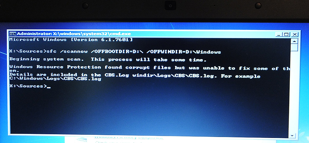

Message par difqon »
Effectivement, ce n'était pas C mais D. Je n'y avais pas prêté attention au début, mais mnt c'est fait.
Je met en pièce jointe le message (photo) que j'ai eu après avoir appliqué cette commande.
J'avoue ne plus savoir que faire... (j'ai tjrs l'erreur ElementModuleHeaderText dans windows uptadate
Merci de votre aide
element
element
Sur D
Sur D
BootCD AFTER.jpg (217.72 Kio) Vu 1649 fois
Le message indique qu'il y a encore plusieurs "dll" corrompus (cause probable, infection)
Mon conseil:
Faire une sauvegarde (sur un autre disque) des fichiers importants et lancer la restauration à l'usine:
http://www.informatruc.com/forum/topic31236.html
Ou, si pas posible, faire une installation propre à partir du DVD
